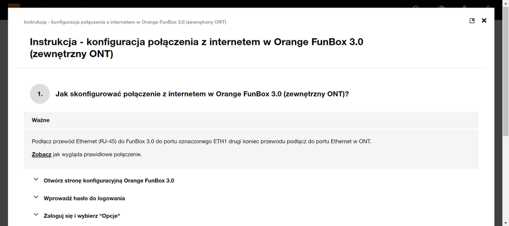

@cichutko  czyli jest tak jak mówi @agat13 , nie masz pełnego FTTH, czyli kabelka światłowodowego wpiętego bezpośrednio w modem tylko kabelek ethernet. Masz połączenie z netem w takiej opcji:
 Orange FunBox 3.0 | Orange Polska , gdzieś na klatce schodowej jest właśnie ONT i to z tym urządzeniem może być problem.
