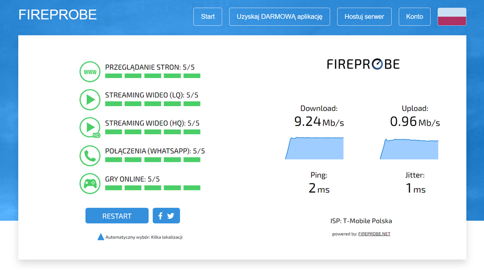

Czy chodzi o te parametry?

@Anonim Zrób proszę zrzut jak wyżej w momencie kiedy masz ograniczoną prędkość pobierania.
(Niby) utrata internetu podczas pobierania plików
Wygląda to wówczas tak jak poniżej. Musiałem ograniczyć prędkość pobierania pliku do 3 Mb/s, żeby w ogóle dostać się do ustawień, bo pisało mi że nie połączenia z internetem, choć sam plik pobierany był ze sredny predkoscia 5 Mb/s, gdzie jest to połowa tego co powinna być.
Ogólnie odczuwam, że internet z miesiąca na miesiąc działa coraz gorzej, a próba kontaktu z doradcą kończy się tym, że stwierdzają, że z ich strony wszystko działa prawidłowo i jak chcę to mogę zamówić technika za 129 zł... Odechciewa się tego komentować. Internet mam już niemalże na korbkę a jest rok 2024. I najgorsze, że nie mam żadnej alternatywy. 
@Anonim
Wszystko działa tak jak może działać, w granicach specyfikacji się mieści. Nic z tym nie zrobisz. Po prostu takie łącze już nie wystarcza.
@Anonim
Rozumiem. Współczuję. Podzielam Twój pogląd że kabel to jednak kabel. Kilka lat temu byłem w podobnej sytuacji, moje łącze miedziane było w jeszcze gorszym stanie niż twoje. To była tragedia. Światłowód wziąłem kiedy tylko się pojawiła taka możliwość i to jest zupełnie inna bajka. Nie brałem wtedy pod uwagę GSM bo zasięgi u mnie są bardzo słabe (dolina), i oferty też były podówczas takie sobie.
ALE.
Na dziś u ciebie głównym problemem jest tragicznie nieadekwatny upload. To na dzisiejszym GSM powinno być znaczenie lepsze. Na twoim miejscu wróciłbym do testów. Nie musisz żadnej umowy podpisywać, mozesz np. wziąć Flex na próbę, kupić porządny ruter zdalnie i potestować przez parę dni. Nie będzie dobrze to wszystko odeślesz i nic, poza czasem, nie będzie cię to kosztowało.
Innym pomysłem na poprawę komfortu jest paradoksalnie rozbudowa LAN - ja sobie tak radziłem że w swojej sieci mialem serwery proxy i DNS minimalizujące konieczność generowania ruchu zewnetrznego przy przeglądaniu internetu. Miałem też zaimplementowane QoS zapewniające lepsze dzielenie tego ograniczonego łącza. To trochę pomagało.
Oczywiście to wszystko półśrodki, starania o łącze światłowodowe trzeba kontynuować, mimo że bywa to frustrująco nieefektywne.
