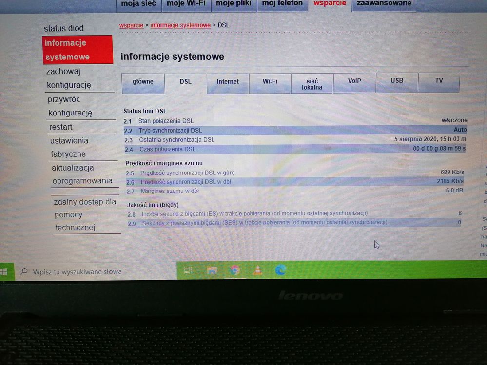

@Citi2017 właśnie zgłosiłam dziś, czekam na technika. Powiedziano mi w dziale technicznym że to problem z routerem. Kurczę wczoraj wymieniony i od razu problem. Wcześniej miałam Sagemcom f@st 2704 przez 7 lat bez problemów a teraz Livebox którego już miałam kiedyś i też były problemy.

Rozumiem. Znalazłam coś takiego jeszcze może to coś pomoże wyjaśnić?

Linia bardzo długa albo o słabych parametrach dynamicznych
 Synchronizacja 2,6 Mb/sek sek wskazuje na 4 km łącza. Pokaż jeszcze zakładkę gdzie występuje tłumienie- chyba 1 od lewej. Zapytaj montera jaką jest długość linii i napisz. Tłumienie powinno być na poziomie 45 dB .

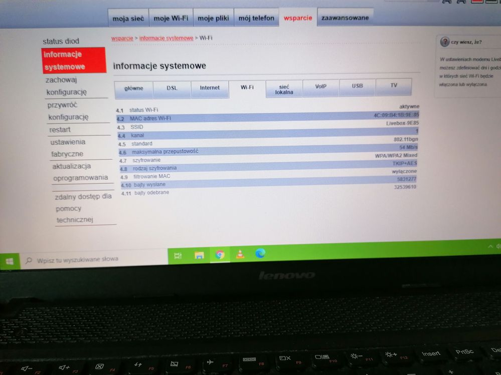

@Pokachontas to parametry wifi. Niezależne od linii

@Pokachontas jeżeli synchronizacja linii będzie na takim poziomie, czyli 2385 kbit/s to dużej prędkości nie osiągniesz. Pytanie, jak daleko jesteś od centrali? Podana prędkość synchronizacji linii sugeruje dużą odległość, jak wspomniał @agat13.
