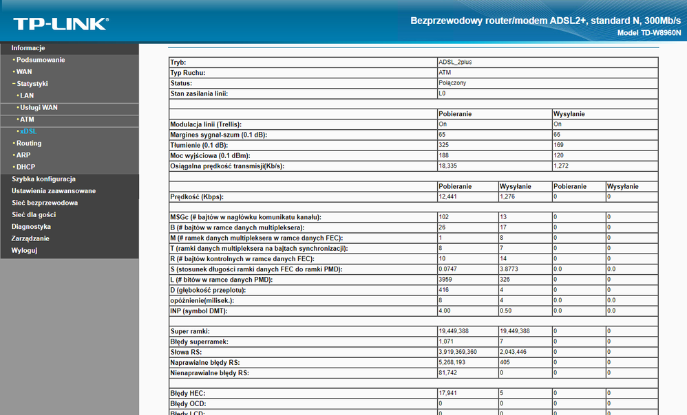

Neostrada linksys
Bez tytułu.pngdo obrazka zbędny opis, linia trzyma te parametry
