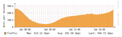

Chociaż coś mi nie pasuje - zwykle rano prędkość powinna być wyższa niż popołudniami. Widać to doskonale na LTE. Na logikę. Rano wszyscy śpią i nie korzystają z internetu, a smartfony czy tablety podłączone do Wi-Fi pobierają sobie marginalne ilości danych. Ruch powinien zacząć rosnąć mniej więcej jak ten wykres - od ok. 8-9 godziny.
Kumulacja następuje od godziny 18 do 23.
Czy ten problem jest powtarzalny w czasie codziennie lub bardzo często w skali miesiąca ?
