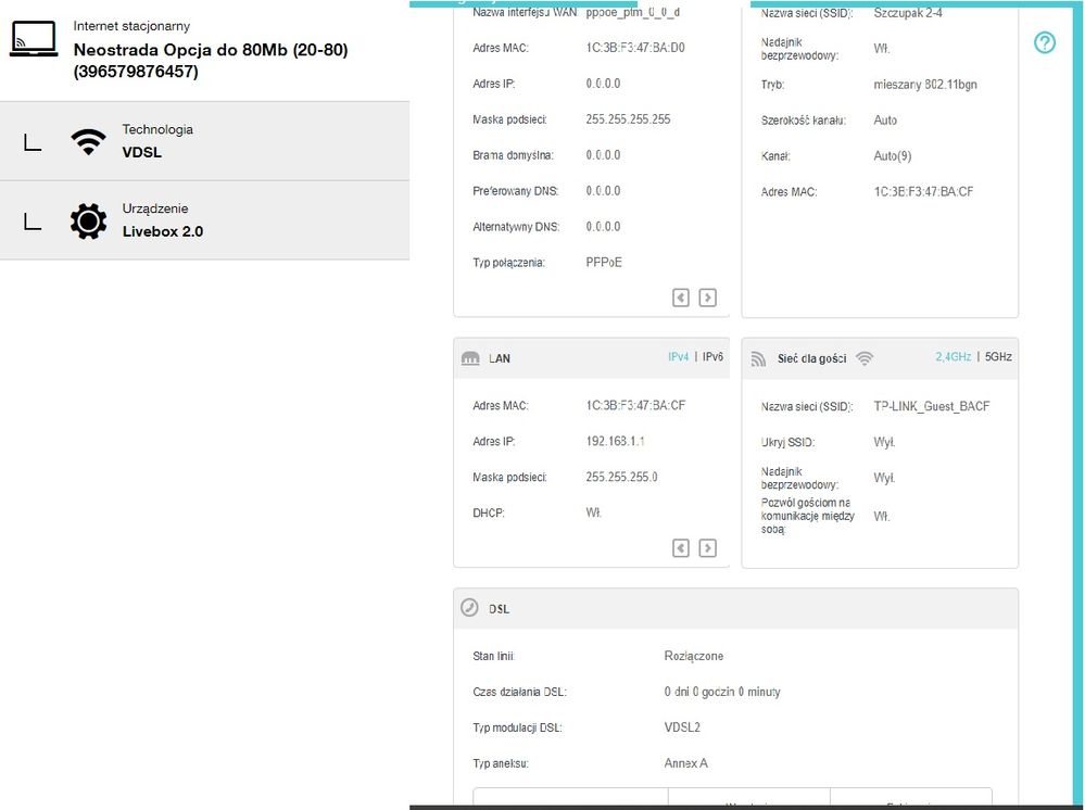

Witam
Ostatnio wymieniłem router z leciwego Linksysa WAG200G na TP LINKA vr600 z racji tego że zauważyłem na umowie że internet jest dostarczany w technologii VDSL. Jednak podczas konfiguracji routera mogę połączyć się tylko przez adsl2. Router to Tp link archer vr600 i obsługuje zarówno vdsl jak i adsl. Podczas szybkiej konfiguracji nie ma nawet opcji połączenia przez vdsl a ustawiając ręcznie vdsl tracę połączenie z siecią. Pani konsultant na czacie twierdzi że na 100% mam vdsl i jestem do tej technologii podłączony na centrali.

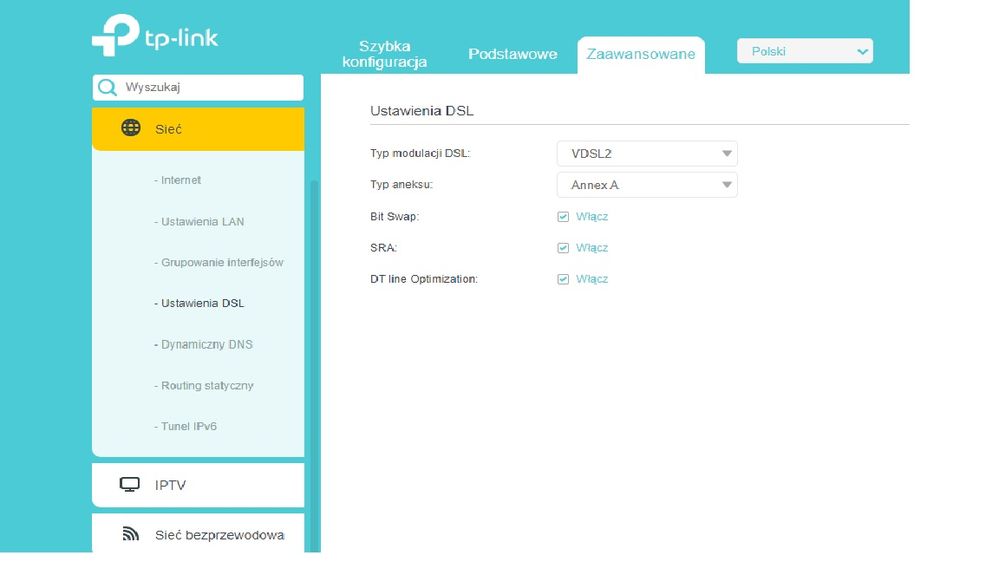

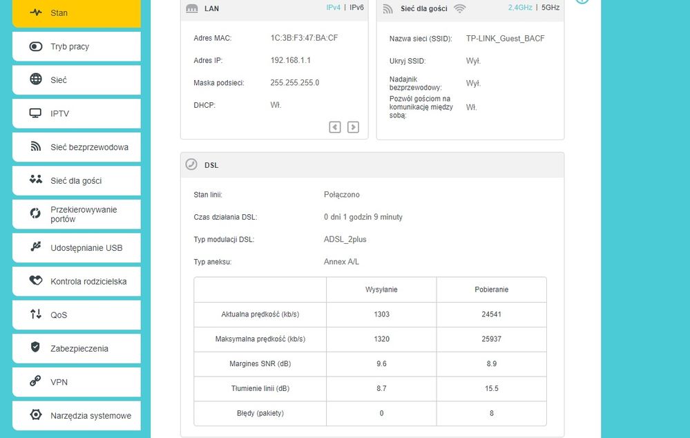

W umowie VDSL.
Po konfiguracji routera z linku dalej mam rozłączone. Połączenie VDSL muszę wymuszać w opcjach ręcznie, a ADSL wystarczy podłączyć router i w szybkich ustawieniach wykrywa tylko ADSL od razu.

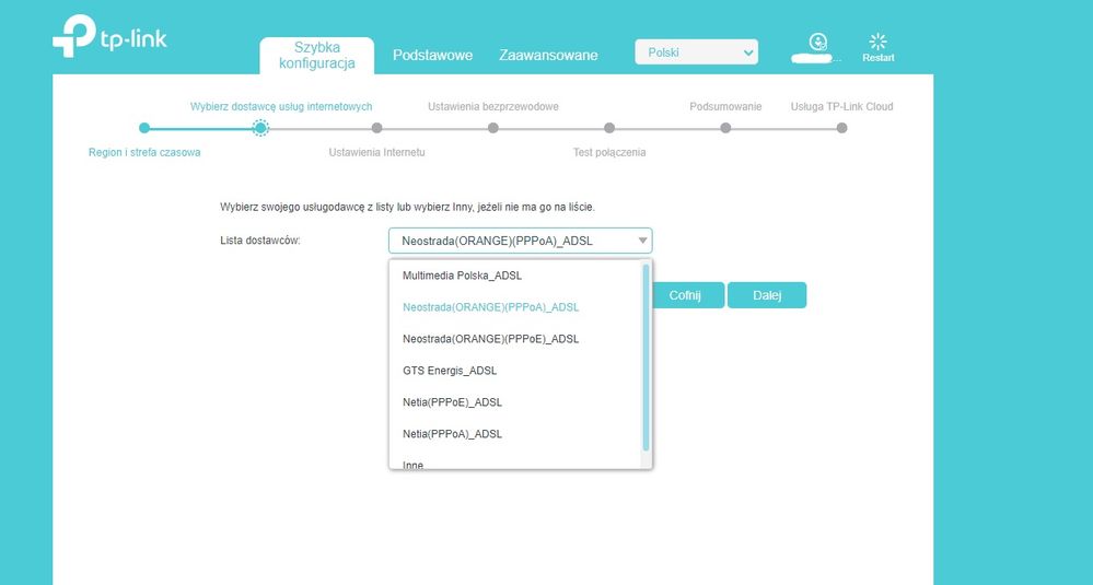

Internet VDSL
@PajakPL1 , a czy podczas 'Szybkiej konfiguracji' pokazuje się okienko, w którym z listy można wybrać m.in. 'ORANGE_VDSL'?
  • 8
Internet VDSL
Nie. Widoczne są tylko opcje ADSL.

@PajakPL1 , to którą pozycję wybierasz podczas 'Szybkiej konfiguracji'?
  • 8
Internet VDSL
Wybieram pozycję ze screena.

Internet VDSL
Rozumiem, @PajakPL1 .
To proponuję wybrać pozycję 'Inne', zaznaczyć opcję 'VDSL' (jeśli jest takowa), i wpisać odpowiednie parametry (m.in. z Umowy).
