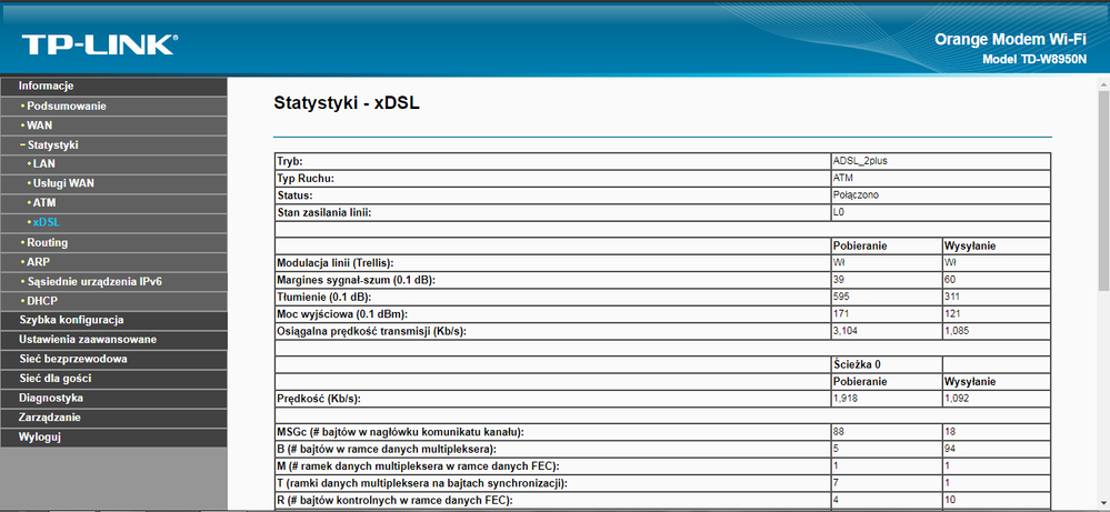

Tu załączone parametry z routera.
Odnośnie nich to margines SNR się waha pomiędzy 2-7 dB
a tłumienie 57-60dB

@Anonim  Bardzo duże tłumienie, będzie więcej niż 4 km jeżeli wszędzie po drodze są styki OK. Sprawdź swoją instalację domową, a przede wszystkim kabelek od gniazdka do routera.

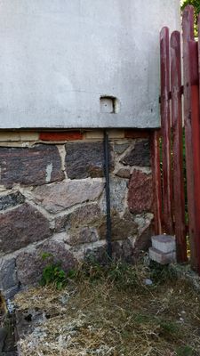

@BORAX Dokładniej główne gniazdo? Ja mam tak: gniazdo główne (znajduje się ono na zewnątrz budynku) - kabel łączący główne gniazdo ze splitterem - splitter - router. A ja kabel łączący splitter z routerem wymieniałem na krótszy, ale to nic nie dało. A odnośnie stanu linii to trochę kiepsko bo 1 słup (jeszcze za czasów TP) na którym chyba działa neostrada (wnioskując po mapie zasięgu Orange) to jest tak jakby trochę przechylony
To moje główne gniazdoTo moje główne gniazdo
