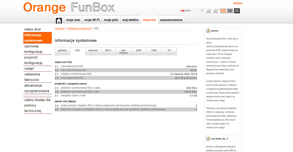

Witam. Jestem po wymianie routera na funboxa 2.0. Sytuacja nie uległa zmianie. Do tego przy okazji wymiany zgłosiłem usterkę, która została wprowadzona do systemu i dzisiaj pojawiła się jako rozwiązana, chociaż nic się nie zmeiniło.
Dzisiaj po raz kolejny kontaktowałem się z konsultatntem i nagle okazało się, że ma on dostęp do parametrów mojego łącza, chociaż wcześniejsze konsultacje kończyły się zapewnieniami, że mam 80 mb na VDSL, a przyczyną tego że mam synchronizacje ADSL jest moj modem.
Konsultatnt poinformował mnie dzisiaj, że mam około 1 km od centrali, a pełne 80 mb na VDSL działa na 800 metrach. Do tego stwierdził, że mam wysokie tłumienie na łączu. Generalnie dostałem informacje, że lepiej nie będzie bo na centrali u nich jest 24 mb na ADSL i spełniają wymogi prędkości z umowy.
Jestem rozczarowany bo przez cały poprzedni tydzień byłem zbywany i niepotrzebnie jechałem po funboxa tylko po to, aby dowiedzieć się że nic to nie dało. Do tego z wykresów wynika, że przy 1 km od centrali powinieniem mieć te 40 mb, co jest sporą różnicą do obecnych 18 - 20, jednak aby to nastąpiło muszą mnie przełączyć na VDSL czego jak widać nie zrobią.
W załączniku zamieszczam parametry łącza z funboxa. Czy rzeczywiście mam aż tak wysokie tłumienie, że nie mogę wycisnąc więcej z tego łącza?

@PajakPL11 tak myślałem, że coś jest kombinowane na centrali. Czyli jak nie zostaniesz wpięty w porty obsługujące VDSL, to będzie dostępu do szybszego internetu. Warunki, jak to technik podaje spełniają, bo VDSL to prędkość od 20 Mbit/s w górę, więc się łapie. Fajne postawienie klienta i wciśnięcie mu posiadanie VDSL.

Dzięki za pomoc. Orange wysłało technika na centrale i przepiął mnie na VDSL. Teraz jest ponad 40 mb czyli tak jak być powinno. Chciałem oznaczyć twój post jako rozwiązanie ale usunęło mi poprzednie konto z tego forum.
