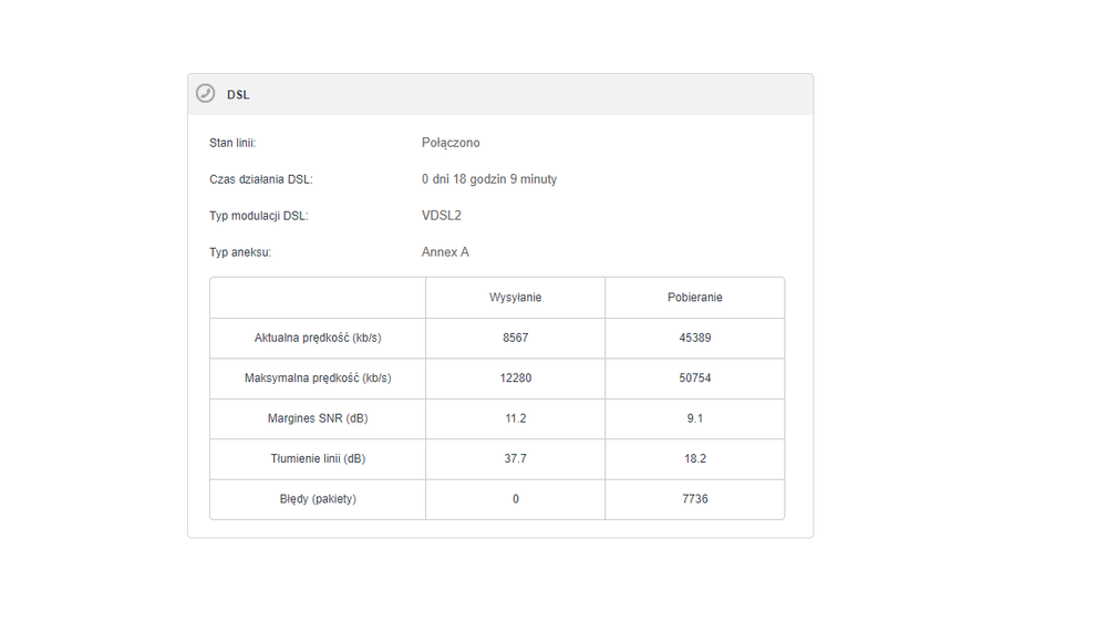

@PajakPL12  A masz jakiegoś screena jak jeszcze miałeś ADSL z innego routera jak Funbox od Orange, gdzie widoczne jest tłumienie linii? Mi przy 18dB tłumienia i synchronizacji 18000Kb/s ADSL miałem z początku 38Mb/s na VDSL.

W pierwszym poście jest screen z tp linka vr600 jak miałem jeszcze adsl. Teraz tak wygląda sytuacja na łączu.
Obecne na VDSL prędkość na speedteście oscyluje około 40 - 42 mb. Wcześniej na ADSL miałem 20 - 21 na tym tp linku, na funboxie trochę mniej.

A no jest. No to faktycznie więcej jak 40Mb/s możesz nie mieć, jeżeli dużo osób w okolicy ma też VDSL'a.
Masz 9dB SNR, do 6dB by było stabilnie jeszcze można zjechać, a to da Ci ze 3-4Mb/s jeszcze.

Internet VDSL
Cześć,
