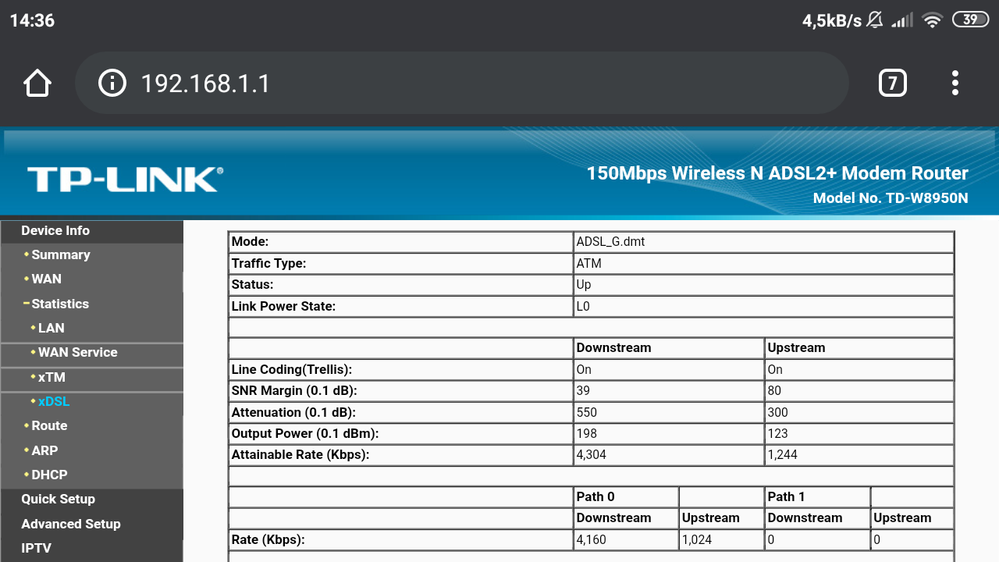

Neostrada do 10 Mb/s - niska prędkość
Właśnie dziś przyszedł do mnie list od Orange że mogę swój Internet przełączyć na VDSL. Czyli kabelków przepinać nie trzeba a będę miał prędkość do 80 Mbit. Ile naprawdę to się niedługo okaże. Po prostu jestem w szoku.

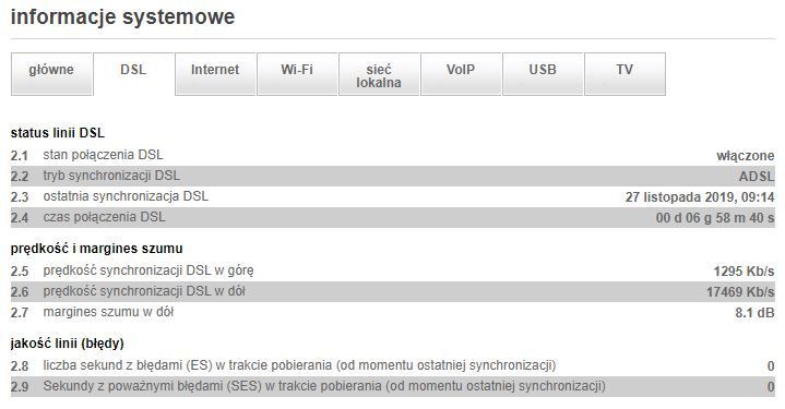

Słuchajcie, SMSem dostałem informację, że reklamacja została rozpatrzona pomyślnie i technicy przyjechali! Screenshot_2019-11-27-14-36-45-869_com.android.chrome.png
Teraz parametry wyglądają tak. 🙂 Jeżeli prędkość się utrzyma, oficjalnie mogę stwierdzić, że Neostrada została wskrzeszona i oznaczę najlepszą odpowiedź jako rozwiązanie.

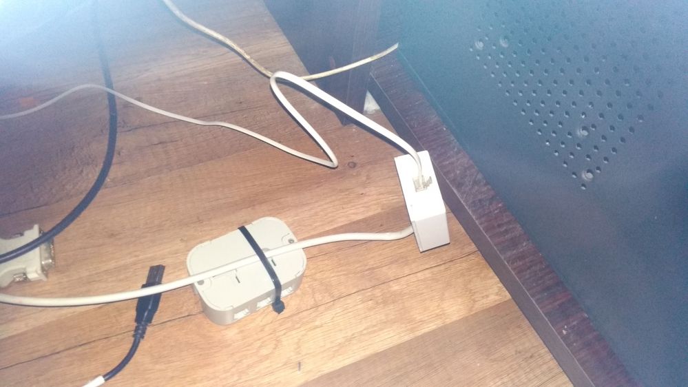

Dodatkowo odłączyli mi splitter i wpięli normalne gniazdko.

Bo tak naprawdę to jak nie masz linii analogowej to Ci splitter nie jest do niczego potrzebny. No i czekamy z tym Internetem, aby się dłużej taka prędkość utrzymała.

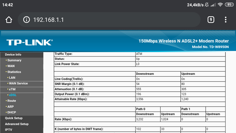

Upsik. Obcina synchro. Ale dam sobie rękę uciąć, że nikt nie resetował modemu. Awarii prądu nie było.
Więc co się znowu z tym dzieje? Wziąć FunBoxa 2.0 czy pisać z 50 reklamacji?
Może i 3232 Kb/s to nie jest aż tak źle, ale wiedząc, że synchro zwykle spada co dzień, to wrócę pewnie niedługo na stare śmieci.

Witaj. To widzę że wróciłeś do tego softu TP-Linka.
Widać też że musisz mieć jakieś błędy, skoro Ci przycina.
I wystarczy że się router sam rozłączy, bo straci synchronizację i wtedy już będzie wolniej.

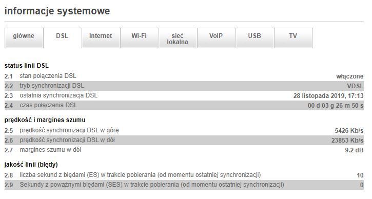

U mnie przełączyli router na VDSL i mam takie parametry:
Pobieranie wzrosło o jakieś 7,5 Mbit suma summarum. Wysyłanie jest teraz ponad 5 Mbit. A było 1.
Ciekawe jak się to długo utrzyma w takim stanie.

A Neo? Błędów HEC mam co najmniej z 300 000, SNR 5 i niżej (raz miałem 1.4dB), więc prawo miało się rozłączyć.
A u Ciebie VDSL - trochę bez rewelacji, skoro tylko 23853 Kb/s, ale upload nadrabia. Mam nadzieję, że przyspieszy to, a jeżeli nie, to niech się to utrzyma.
