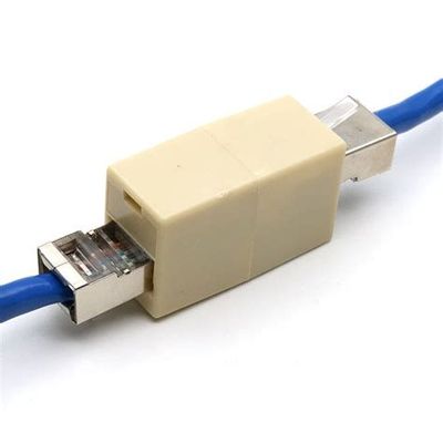

Neostrada 600Mbit i konwerter RTV1910
@bbita Jak napisałem wcześniej warto w razie czego zorganizować kontakt z administracją budynku. Monter może będzie musiał mieć zgodę na wykonanie instalacji do lokalu. Z jakiegoś powodu zastosowano dotychczasową technologię...z tego co czytam z wygodnictwa 🙂
Musisz też zwrócić uwagę na fakt łączenia dwóch skrętek (tej z piwnicy od szafki i tej nowej do domu)
Prawidłowo powinno być to wykonane na specjalnym łączniku, którego może nie mieć monter. Warto zerknąć jakie rozwiązanie zaproponuje, bo to istotna rzecz dla późniejszej jakości połączenia. Najpopularniejsze i najszybsze jest połączenie na beczkę RJ45/RJ45. Nie jest to jednak na 100% pewne co do jakości
Lepiej zastosować to: Wtyk RJ45 Łącznik sieciowy kat6 FTP Beznarzędziowy - Sklep, Opinie, Cena w Allegro.pl
