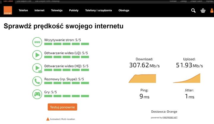

Ok nikt nie przyjechał, ale wg statusu zgłoszenia prace w lokalu klienta zakończone. Nie wiem chyba pójdę w kierunku zmiany umowy z powrotem na 300  juz mi się odechcialo
edit: Ok na infolinii dostałem info ze te smsy ze juz ktoś jedzie ze termin jest umówiony wysyła  automat...wiec musze czekać na weryfikacje...bede czekal

Na razie diagnoza jest taka:
Komentarzu od Partnera technicznego z 2022-10-04 12:48:10 Kabel światłowodowy - G.FAST (Usługa świadczona w technologii nakładowej) dostępna prędkość to tylko 300, jeżeli ma być 600 musi być zlecenie instalacyjne na zmianę technologii.
Wprowadzone jest  wewnetrzne zgloszenie w tej sprawie i czekam na jakiś odzew, jutro będę się odpytywał

@bbita  czyli zlecenie na dociągnięcie odpowiedniego kabla ( tu bym się uparł na swiatlowód) zamiast tej nakładki ograniczającej do 300Mb/sek

@bbita czyli tak jak myślałem. Blok wykonano w technologii G.fast i tyle. Więcej się nie wyciśnie a przebudowa na światłowody do mieszkań nie do zrealizowania przez służby eksploatacyjne. To należało wykonać kiedy trwała budowa sieci. Pewnie kiedyś to przebudują ale raczej nie prędko.

Dzis Panowie pociągnęli swiatlowod do mieszkania Teraz śmiga rewelacyjnie 600Mbit. Dziekuje tym samym zamykam temat
