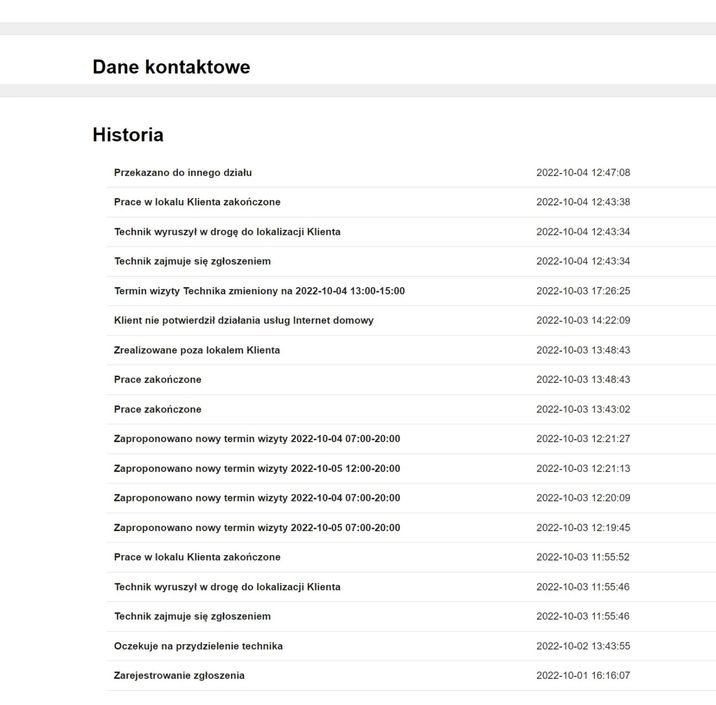

Ok nikt nie przyjechał, ale wg statusu zgłoszenia prace w lokalu klienta zakończone. Nie wiem chyba pójdę w kierunku zmiany umowy z powrotem na 300  juz mi się odechcialo
edit: Ok na infolinii dostałem info ze te smsy ze juz ktoś jedzie ze termin jest umówiony wysyła  automat...wiec musze czekać na weryfikacje...bede czekal

Na razie diagnoza jest taka:
Komentarzu od Partnera technicznego z 2022-10-04 12:48:10 Kabel światłowodowy - G.FAST (Usługa świadczona w technologii nakładowej) dostępna prędkość to tylko 300, jeżeli ma być 600 musi być zlecenie instalacyjne na zmianę technologii.
Wprowadzone jest  wewnetrzne zgloszenie w tej sprawie i czekam na jakiś odzew, jutro będę się odpytywał
