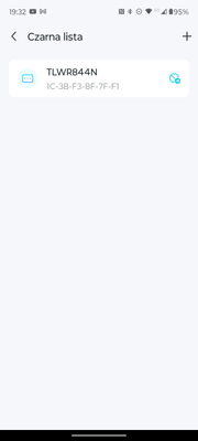

@j131 widzę router połączony chyba mostem zdalnie 🤔 jakoś tak no... nie mam u siebie innych routerów. Tylko laptopy, telefony i inne tam urządzenia pralka, gniazda, kamerka

@Szym_ON wystarczy wrzucić intruza na czarną listę 😃

@j131 a jak to nazwać poprawnie? Hakuje, zasysa dane? W ogóle to chciałem to zgłosić na policję bo już mnie wkurzalo... ileż razy można 🤔 ale policja nie pomaga w takich sytuacjach 🙈ona jeszcze bardziej komplikuje to wszystko 🤣🤣🤣🤣

@j131 poczytam i napisze. 🤔 Haslo mam mocne ale jak siec była widoczna dla hakera nie stanowiło ono problemu 😲 kilka dni i kolejny router podlaczony. Zastanawiam się tylko dlaczego po ukryciu sieci zakończylo się hakowanie🤔 Wszyscy piszą, że to nic nie daje bo programy załatwiają wszystko. Więc może odpuścił bo znalazł inne źródło
@j131 niestety nie mogę bo musialbym go odblokować i skręcić mu możliwość korzystania do 1kb wtedy jak zacznie ssać🫵 dane mogę zrobić screen
