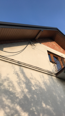

Internet w domu prywatnym
Rozumiem chyba najlepszy rozwiązaniem będzie hak, bo później kabel by szedł na 2 piętro czyli jakieś 2m wzwyż jak dom babci i do balkonu.. 🙂
A ten hak to byłby tam z tylu domu ?
@x4n7os Im wyżej tym lepiej , szczególnie nad ulicą. Dalej wedle estetyki. Najważniejsza pierwsza przewieszka. Na posesję...
 O zauważyłem że mają hak jakis ten powinien wystarczyć? Także myślę że nie powinno być problemu ok dzięki wszystkim za odpowiedzi  🙂
@x4n7os Zważ, że to dopiero połowa sukcesu. Teraz musisz to podwiesić do drugiego domu. Z tego samego haka nie dasz rady, bo domy stoją w jednej linii. Zejdź niżej połaci dachowej z instalacją i dopiero podwieszaj do drugiego. Samym widzisz, że można było znaleźć rozwiązanie mimo, że żaden z nas nie zna terenu 😀

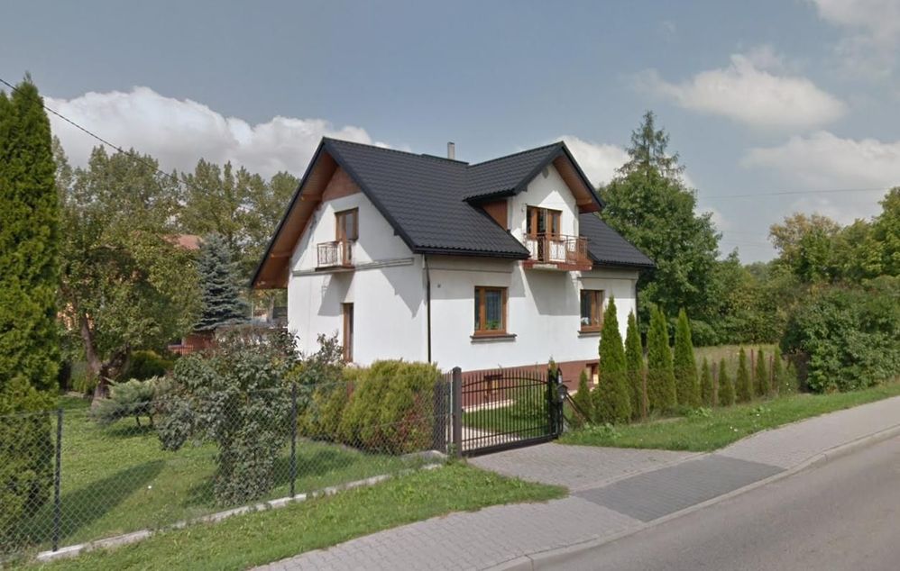

@x4n7osnapisał(-a)
Witam pisze w sprawie instalacji swiatlowodu w domu prywatnym i mam pytanie odnośnie instalacji jak przebiega, mój dom stoii za drugim domem babci a do slupa mam jakieś 100m i ten słup stoii po drugiej stronie ulicy w jaki sposób najlepiej poprowadzić kabel ?
Sprawa jest dość skomplikowana. Z sąsiadem będzie ciężko bo musiałby podpisać umowę z Orange a jak ją zobaczy to podejrzewam że od razu zrezygnuje (obca infrastruktura na jego działce). Generalnie wszystko zależy od tego czy twój adres jest w bazie Orange do realizacji. Jeśli tak to nie musisz myśleć za innych. Przyjadą monterzy i Cię podłączą (prawdopodobnie przewieszka nad drogą do babci, następnie od babci do ciebie). Z tego co widzę może jednak być problem z przymocowaniem haka i kabla ponieważ dach jest bardzo wysunięty nad obrys ścian bocznych. Można też postawić słup na wysokości domu babci. Jeśli twój adres nie jest w POPC to szanse na podłączenie są minimalne.
@marder Wszystko zależy od tego na jakiej wysokości może przebiegać podwieszka pomiędzy budynkami. Jeśli nie jeżdżą tam wysokie pojazdy, można zejść po obrysie podbitki pod skraj dachu domu babci i już ze ściany lub z końca dachu wyprowadzić podwieszkę do drugiego domu i zamocować ją jak najwyżej jest to możliwe. Można wwiercić się w strych domu babci i przejść na druga jego stronę, aby zachować estetykę przestrzeni między budynkami, a dopiero od strony niezamieszkałej posesji wykonać podwieszkę. Możliwości jest kilka i to monterzy dokonają wyboru. Nie ma co skazywać instalacji na niepowodzenie, bo dobry technik zawsze sobie poradzi...
Zobacz jak wygląda dach. Ze ściany nic nie pociągniesz. Trzeba by zrobić taki mały maszt żeby wyjść poza obrys dachu. Kabel telefoniczny przychodzi z prawej strony na ten balkonik od strony drogi. Można by jeszcze przejść przez cały dom w środku i zamocować hak na ścianie od strony podwórza, ale nie wiemy jak to wygląda od tamtej strony. Untitled.jpg
a nie da się przekopu zrobić?
  • 3137
  • 11899
  • 71
Można zrobić przecisk pod drogą no ale to są koszty 🙂  Można też iść tą samą stroną gdzie jest dom bo widziałem słup kilkadziesiąt metrów dalej w polu ale to też wymaga pozwoleń sąsiada i nowych słupów. Generalnie jeśli jest w POPC to coś wymyślą chodź monterzy nie będą zadowoleni z zakresu prac. Jeśli nie jest to raczej wywiad negatywny będzie.
