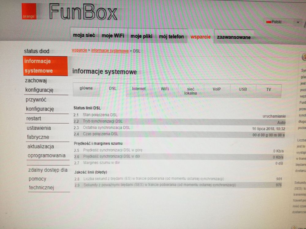

@dawidb14To pokaz statystyki DSL z routera i zobaczymy gdzie jest problem?
Internet stacjonarny przerywa
Gdzie to znaleźć?
@dawidb14Gdzie to znałeś masz na zdjęciu

@dawidb14Akurat w tym momencie nie miałeś polaczenia z Internetem ale widać błędy ES i SES czy kabel od gniazdka telefonicznego do Funbox masz dobrze wpięty ?

@dawidb14Z tego co mi wiadomo to już od dawna masz problem z linia wiec pozostaje zgłaszać do BOK.
