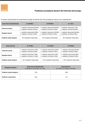

Kupiłem dodatkowo w innym punkcie neostradę z prędkością "do 300", gdzie jak się okazuje maksymalny pobór osiąga w granicach 50Mbps. Jaka jest minimalna gwarantowana prędkość w tym pakiecie? Nigdzie o tym w umowie nie napisano.

Masz na pewno w umowie takie widełki podane. Przy 300Mb/s minimum to chyba 100. Jest też takie coś jak prędkość zwykle dostępna.

Czyli jednak jest minimum. W takim razie mogę to jednak zareklamować.

Tak, tylko pamiętaj, że test musi być wykonany po kablu. Najlepiej jest wykonać test na pro.speedtest.pl w specjalnej aplikacji, stosując się do zasad testowania, by testy były certyfikowane. Wtedy masz jakąś szansę ugrać coś w reklamacji.
