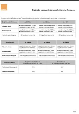

Masz na pewno w umowie takie widełki podane. Przy 300Mb/s minimum to chyba 100. Jest też takie coś jak prędkość zwykle dostępna.
Gubienie pakietów na światłowodzie Orange
Czyli jednak jest minimum. W takim razie mogę to jednak zareklamować.
Dzięki

Tak, tylko pamiętaj, że test musi być wykonany po kablu. Najlepiej jest wykonać test na pro.speedtest.pl w specjalnej aplikacji, stosując się do zasad testowania, by testy były certyfikowane. Wtedy masz jakąś szansę ugrać coś w reklamacji.
