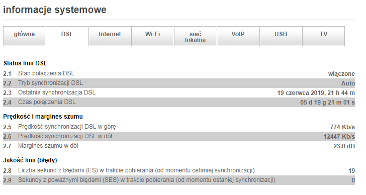

A możesz pokazać statystyki DSL z Liveboxa?

Gubienie pakietów można próbować reklamować ale to trudny temat (poczytaj inne wątki na forum). Od strony linii jest ok. 19 błędów na 5 dni wiele osób uznało by że to ok.

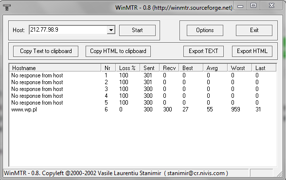

A pobierz program WINMTR https://sourceforge.net/projects/winmtr/ i pokaż gdzie straty występują. Dla mnie to problem jest gdy pakiety wyjdą już poza sieć Orange (i co niektórzy twierdzą, że dalej też odpowiada Orange, ja zaś twierdzę że tu wiele czynników ma znaczenie).

Nie wiem czy dobrze to zrobiłem, jestem zielony.

Test jest dobrze wykonany, choć wyniki słabe.
Ja bym spróbował zgłosić uszkodzenie.

Piotruś, każdy swoim niesokolim okiem zobaczyłby, że kolega @Jacek110  ma nieaktualną wersję WinMTR, stąd taki a nie inny wynik 😆 Dałeś zły link.
@Jacek110  przez 5 dni 19 błędów to bardzo mało, 100 błędów na dzień ma się i dobrze internet śmiga. Natomiast masz zapas SNR na większą prędkość pobierania, ale widać, że masz zablokowaną prędkość na 10Mb/s download.
Pod tym linkiem masz aktualną wersję WinMTR: https://dpcdn-s14x.pl/narzedzia/WinMTR-v092.zip

774Kb/s prędkości trochę mało, to można zgłosić.
