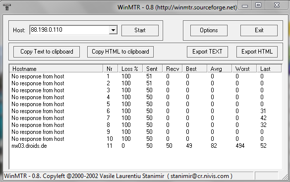

A pobierz program WINMTR https://sourceforge.net/projects/winmtr/ i pokaż gdzie straty występują. Dla mnie to problem jest gdy pakiety wyjdą już poza sieć Orange (i co niektórzy twierdzą, że dalej też odpowiada Orange, ja zaś twierdzę że tu wiele czynników ma znaczenie).
Gubiące się pakiety danych, przerywanie internetu u wszystkich w mojej miejscowości
Nie wiem czy dobrze to zrobiłem, jestem zielony.

Test jest dobrze wykonany, choć wyniki słabe.
Ja bym spróbował zgłosić uszkodzenie.

Piotruś, każdy swoim niesokolim okiem zobaczyłby, że kolega @Jacek110  ma nieaktualną wersję WinMTR, stąd taki a nie inny wynik 😆 Dałeś zły link.
@Jacek110  przez 5 dni 19 błędów to bardzo mało, 100 błędów na dzień ma się i dobrze internet śmiga. Natomiast masz zapas SNR na większą prędkość pobierania, ale widać, że masz zablokowaną prędkość na 10Mb/s download.
Pod tym linkiem masz aktualną wersję WinMTR: https://dpcdn-s14x.pl/narzedzia/WinMTR-v092.zip
