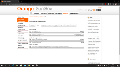

Usługa działa stabilniej, nie ma żadnych zaników połączenia, i wszystkich problemów z tym związanych.
Od momentu wymiany, błędy nie wystąpiły.

@FreeStylePL z tego co widać na screenie, masz jeszcze uciętą prędkość. 16dB SNR to spory zapas 🙂

Rozmawiałem z konsultantem, trzeba czekać, bo oni nic nie mogą zrobić, im dłużej nie będzie problemów, to ta prędkość będzie co raz wyższa.
