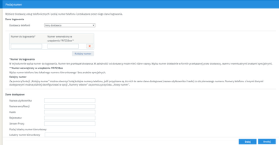

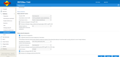

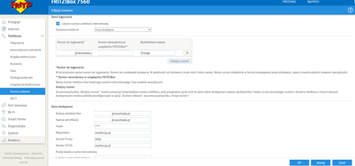

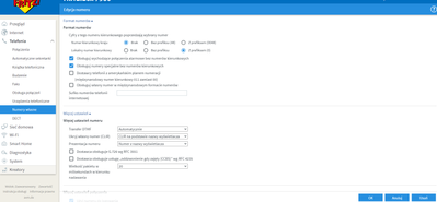

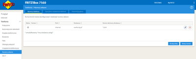

@j131 Cześć, widziałem ten wątek. Zrobiłem wszystko wedle poradnika w tamtejszym wątku. Niestety, telefon domowy wciąż nie działa. Przy dzwonieniu na dowolny nr telefonu pokazuje się "Normal call cle...."
W załączniku wstawiam konfigurację, którą mam zrobioną, zamazująć oczywiście niektóre wrażliwe dane. Bardzo proszę o pomoc w tym temacie. Dodam tylko, że router FritzBox jest połączony z FB po Wi-Fi. W międzyczasie okazało się, że po przepięciu telefonu domowego na routerze migała mi biała dioda, a wykonywanie połączeń jak i również odbieranie połączeń było niemożliwe. Pan z BOK wgrał mi na router nowe ustawienia konfiguracyjne, więc na funboxie działa mi telefon. Niestety, z Fritza nadal nie działa.
P.S Po screenach zauwazyłem, że mam @neostrada.pl, ale po wpisaniu @neofon.tp.pl nie działa nadal.
