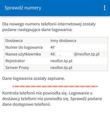

@Liked2021
Jednak trochę niedokładnie przepisałeś.
"Serwer proxy" to nie może być liczba, tylko adres (stale ten sam).

Funbox 6 - funkcja DECT + czy można podłączyć inny router niż funbox?
Zrobiłem teraz tak jak trzeba, niestety wciąż mi wyrzuca błąd. Wiecie jak  to zrobić żeby to działało?

Witam wszystkich ponownie, udało mi się zalogować do VoIP. Na infolinii poprosiłem o nowe hasło do VoIP i się FritzBox zalogował. Można odbierać połączenia z telefonu stacjonarnego, lecz pojawił się problem, bo nie moge wykonywać połączeń z telefonu domowego. W logach fritz boxa wyłania się komunikat: Połączenie przez telefonie internetową z [numer telefonu] przez neofon.tp.pl nie powiodło się. Przczyna (408). Ktoś coś wie jak to naprawić?

@Liked2021
Na niektórych modelach smartfonów pomagało ułożenie numeru telefonu w formacie takim samym jak do konta tzn. [email protected]. Działało też "oddzwanianie".
