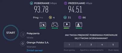

Nope jest to samo bez względu co ustawie. zielony swieci/miga zapewne bo są przesyłane dane, a pomarańcz ciągle świeci bo jest wynegocjowane połączenie/wgl że jest połączone [i kolor jest ten sam, bez względu jaką prędkość max ustawie na sieciówce. Jakby to nawet nie jest główny temat.

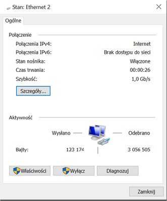

Czyli jest tak że karta spina się
a prędkość jest na takim poziomie

spadek transferu jest już na funboxie i nie jest to 24/7 tylko wysypuje sie w losowych momentach, czasami od razu po restarcie, czasami po godzinie, tygodniu, nie jestem wstanie monitorować max downloadu 24/7.... ludzie czytajcie więcej niż tylko ostatni post w tym forum XD
