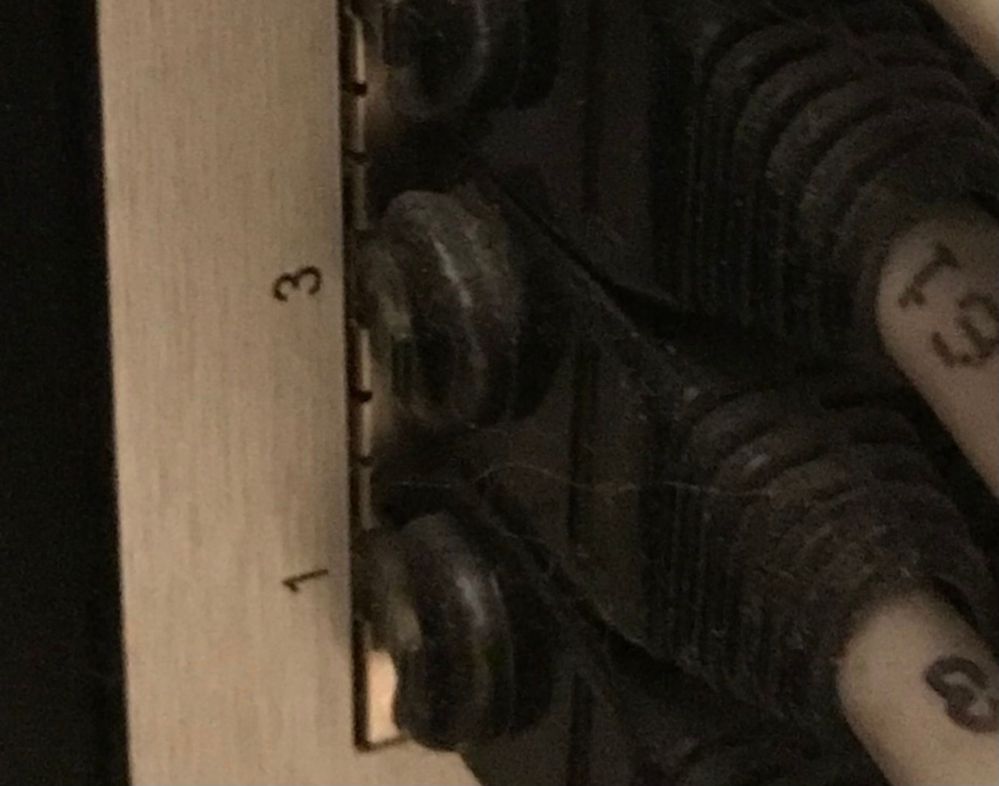

@Skittles Sam napisałeś, że ONT zamontował Tauron więc odpowiada za to urządzenie. Ja bym ich nękał do skutku. Możesz sprawić aby wtyczka RJ lepiej trzymała się w gnieździe (jeżeli to wina niepełnego kontaktu) przez odgięcie ząbka we wtyczce albo umieszczeniu osłonki wtyczki w taki sposób: IMG_7803.jpeg

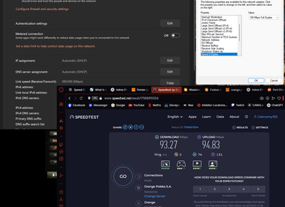

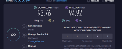

Funbox 6/ONT od Taurona zbija prędkość do 90/90
Wyniki na full duplexie 100 ustawione na kompie
a tu wynik spieprzonego połączenia miedzy funboxem a ont
przeciez to widać jak byk XD niestety funbox nie jest uprzejmy i nie informuje jakie ma statystyki na porcie wan, a nie mam żadnego swicha którego mógłbym wsadzić między nich żeby zobaczyć jakie prędkości wynegocjowała każda ze stron....
