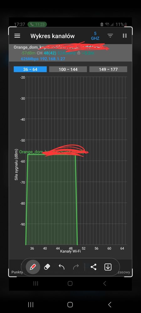

@xDeOxnapisał(-a)
Kanał 48
No w załączeniu niejaki pan tolek 😛
To nie moje testy (nie bez powodu podawałem przy każdym z nich źródło tych pomiarów).

Chyba nie nadążam... O jakiej "winie" mówimy? Ty się starasz uzyskać screenshot na którym będzie 2Gbps po WiFi z FB6 i, ponieważ to się nie udaje, to szukasz "winnych"?
Takie rzeczy to najłatwiej zrobić przy pomocy programu Paint...
Skoro tak Ci zależy, to sprawdź/pokaż co w Twoim eterze piszczy: czy WiFi Analyzer (apka na smartfona) pokazuje jakieś zakłócenia? Jak jest w niej widoczna dystrybucja sygnału z FB6? Czy w miejscach w których mierzysz oba sygnały są OK?
Mieszanie w konfiguracji FB6 "na ślepo" nigdzie Cię nie doprowadzi, podobnie jak rady szanownej pani z BOK.

Ja nie szukam winy, ja chcę się od kogoś z ich "techników" dowiedzieć dlaczego nie mogę po wifi sumarycznie wyciągnąć nic powyżej 1Gbs... Wifi analyzer nic tu do rzeczy raczej nie ma: dom jednorodzinny, mierzone przy samym funbox prędkości na wifi.
