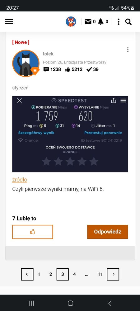

Dużo tu widzę nieporozumień, więc spróbuję podsumować fakty:
– do przebicia 1 Gbps potrzebny jest odbiornik Wi-Fi który obsługuje kanały 160 MHz
– FB6 w zakładce z informacjami o przepustowości podaje bzdury, połączenie z końcówkami zestawiane jest na 2402 Mbps w paśmie 5 GHz, a całe urządzenie jest klasy AX3000.
– FB6 też musi pracować z kanałem 160 MHz i zwykle tak jest, chyba że w okolicy są urządzenia radarowe lub inne urządzenia radiowe zakłócające taką pracę
– iPhone nie obsługuje kanałów 160 MHz, chyba także w najnowszej wersji
– przy użyciu Xiaomi 12 Pro i Huawei P60 Pro można bez większego problemu przekroczyć 1600 Mbps, na dowód czego wrzucam zrzut z tego drugiego.

Wifi 6, ax...
Proszę, ktoś w podlinkowanym temacie wyciągnął 1700Mbs... Jakoś się da
