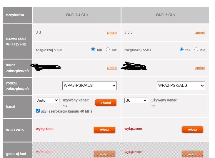

Witam posiadam tego typu urządzenia jak w temacie mam światłowód 300mb ale wyciągam na wifi ze wzmacniaczem dual 2.4 i 5 ale i tak korzysta z 5 i dobrze bo na 2.4 jest tylko 30mb i wyciągam ok 100-130 mb na 5 Czy da się więcej wyciągnąć ? I dlaczego na mi box s ciągle rozłącza się z wifi ze wzmacniacza ? a siła sygnału jest doskonała wzmacniacz mam obok telewizora i xiaomi mi box s też  a fun box mam w 2 pokoju w mieszkaniu przesyłam Wam konfigurację  wifi  Bardzo Proszę o pomoc.

@Januszbba Przede wszystkim trzeba sprawdzić jaki naprawdę jest transfer pomiędzy FB, a wzmacniaczem. Jeśli dobrze zrozumiałem, to wzmacniacz jest przy TV i Smart TV Box. I tu rozumiem dlaczego sygnał pomiędzy tymi urządzeniami jest dobry-bo musi, skoro odległość jest niewielka.
Ważne jest jednak inne połączenie i transfer na nim wynikający z zasięgu.
Wzmacniacz działa w ten sposób, że z 300Mb/sek które wysyła modem odbiera np 123Mb/sek i dopiero za pomocą własnych nadajników przesyła sygnał dalej we własnej sieci, którą te nadajniki tworzą.
W podstawie nadajnika masz port ethernet. Podłącz do niego laptop i sprawdź ile tek naprawdę Mb/sek dostajesz z tych 300 od modemu. TO jest punkt wyjściowy do dalszej dyskusji na temat poprawy transferu
Na odległości tych dwóch pokoi dla 5GHz, te 100-130 jest ok według mnie

@Januszbba  na Twoim miejscu poszukałbym punktu, w którym wzmacniacz ma optymalne usytuowanie między modemem a telewizorem. Chodzi o to aby sygnał odbierany od modemu był stabilny i ten przekazywany, jak pisze @agat13  też jak najlepszy. Inaczej, na którymś odcinku tracisz prędkość.
Kiedyś gdy używałem takiego repeatera to - w podobnych warunkach jak Twoje - łączyłem go kablem z TV.
Z załączonego obrazka wynika, że masz rozdzielone pasma 2,4 i 5 GHz. Czy testowałeś odbiór na zagregowanych pasmach?

@Januszbba Dodam jeszcze, że możesz urządzenia za wzmacniaczem podłączyć bez strat prędkości po kablu ethernet na testy i zobaczyć jak będzie działało. Most wifi łączący wzmacniacz z modemem aby transmitował prędkości powyżej 144Mb/sek musi się komunikować po 5 GHZ, a jak wiadomo, to częstotliwość szybsza, ale o mniejszym zasięgu i bardziej wrażliwa na przeszkody w mieszkaniu.
Warto przeanalizować otoczenie sieciowe za pomocą WifiAnalyzera - apki na androida. Tam się dowiesz jakiej mocy sygnał odbierasz z modemu przy wzmacniaczu i gdzie będzie może lepiej...
