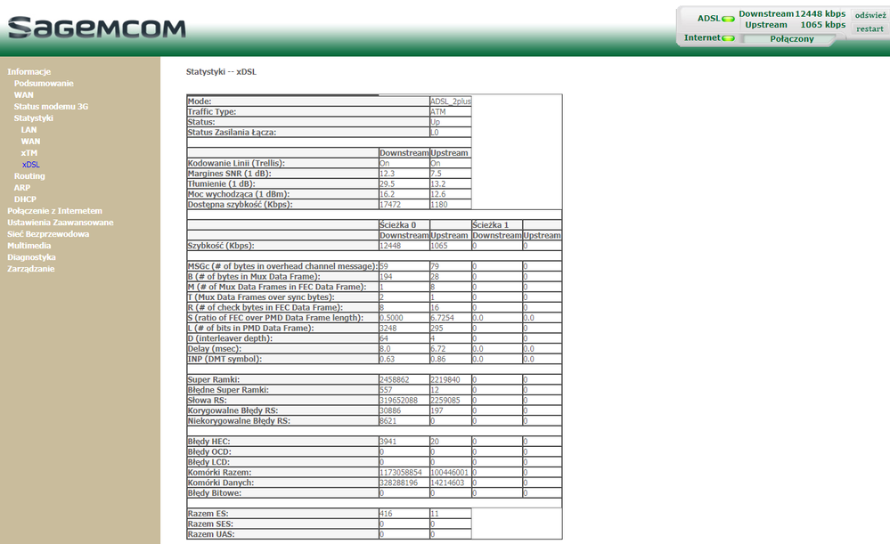

Pokaż statystyki dsl.

Na swoim głównym routerze, który używam statystyk nie ma.
Podłączyłem starego TP-linka, żeby sprawdzić jaki przeplot, jak widać bardzo duży:

Zmiana przeplotu nie jest na dziś zleceniem standardowym. Musi to być powiązane z czymś innym. Musisz zgłaszać uszkodzenia. O ile ping nie jest parametrem gwarantowanym, ale rozłączenia już można reklamować.

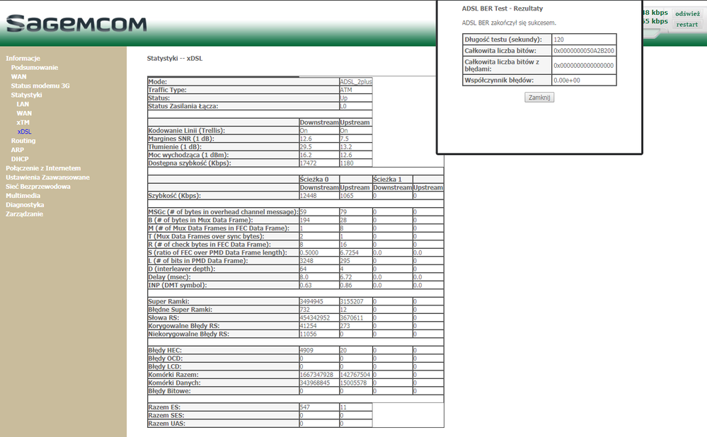

Można porównać

Tak jak myślałem, tuż po północy synchronizacja spadła do 10239 kbps. Jednocześnie zmniejszył się ping. DLM dalej w ruchu. Z tego co wiem, synchronizacja ma być taka na jaką pozwala linia. Czyli np do 2 km ma być pełne 12448 kbps.

Błędy bitowe sprawdzone?  Oczywiście błędy się zdarzają, nie może być ich ciągle. Jak synchro zostało przycięte to błędów będzie mniej.
