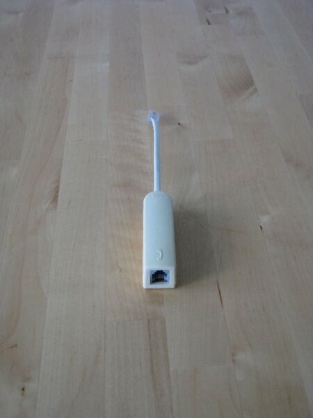

Jeżeli Ci chodzi o taki filtr:
$_20$_20
pots_adsl_03png_4004692980pots_adsl_03png_4004692980

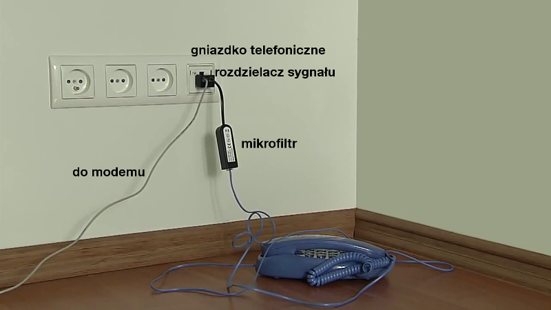

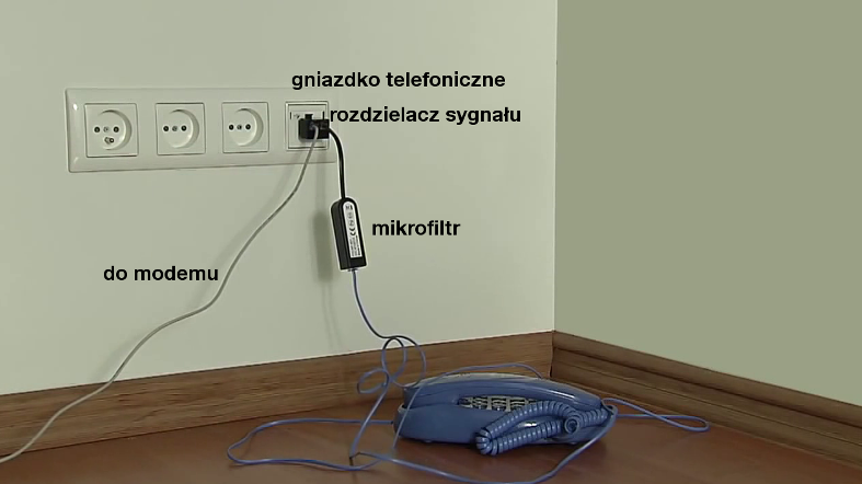

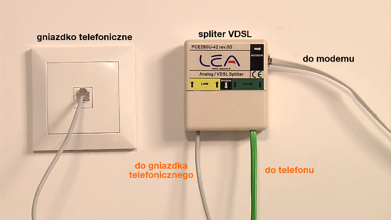

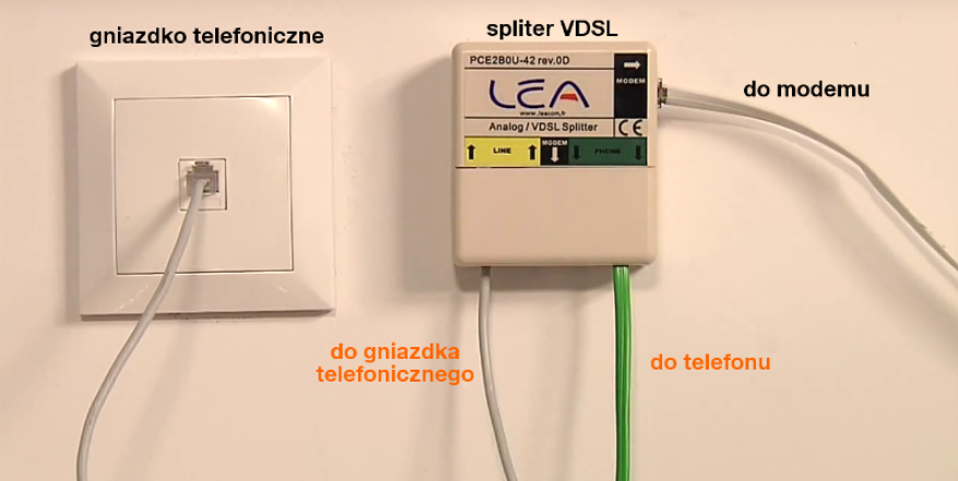

Chyba, że masz splitter vdsl, to powinno być tak (taką opcję powinieneś mieć przy technologii VDSL i analogowym telefonie, a masz VDSL, bo masz prędkości powyżej 20Mb/s DOWN i 8Mb/s UP, wtedy nie stosujesz już tego filtra co wyżej, tylko podłączasz jak niżej:
pots_vdslpng_4004692819pots_vdslpng_4004692819
$_20$_20

Z tego co rozumiem (i przeczytałem w innych postach) po wybraniu opcji do 80Mb (VDSL), technik powinien zainstalować mi Spliter VDSL jak na zdjęciu powyżej. Jednak nic takiego nie mam. Jedyny spliter jaki mam to ten dostarczony z FunBoxem 2.0.4398585100_1365003756.jpeg4398585100_1365003756.jpeg
I jeśli dobrze rozumiem przy użyciu VDSL nie powinienem podłączać modemu/routera poprzez taki spliter.
Spróbuję zrobić to w taki sposób:dad.PNGdad.PNG
Elementy mam w domu, jeszcze od poprzedniego dostawcy, więc spróbuję i zobaczę czy w taki sposób będzie to działało lepiej.
Edit: Czy powinienem nabyć taki spliter VDSL? Widzę że można go kupić dosłownie za kilka złotych.

Powinien. Podłącz tak jak na zdjęciu z mikrofiltrem i poobserwuj jak to działa.

Witam, problem z stabilnością i prędkością internetu został rozwiązany. Próbowałem podłączyć tak jak na tym zdjęciu: dad.PNGdad.PNG
jednak ten sposób nadal powodował rozłączenia. Bardzo prostym testem w moim przypadku było pobranie pliku (testowałem na 2GB pliku iso z Ubuntu). Sposobem ze zdjęcia powyżej pobrało się około 400MB i następowało rozłączenie lini.
Postanowiłem zakupić Spliter VDSL (kosztował 5zł + przesyłka więc szkoda było nie spróbować. VDSL.PNGVDSL.PNG
Podłączyłem go więc w ten sposób. Router synchronizował się na 81.4 Mb/s pobierania i 8.2Mb/s wysyłania. Router nie pokazuje za dużo informacji, ale margines szumu w dół spadł z 21dB na 12 dB.
Ponowiłem próbę pobrania pliku (2GB iso z Ubuntu). Nie nastąpiło żadne zerwanie. Plik pobrał się. Wszystko teraz działa stabilnie. Bardzo dziękuje wszystkim za pomoc.
