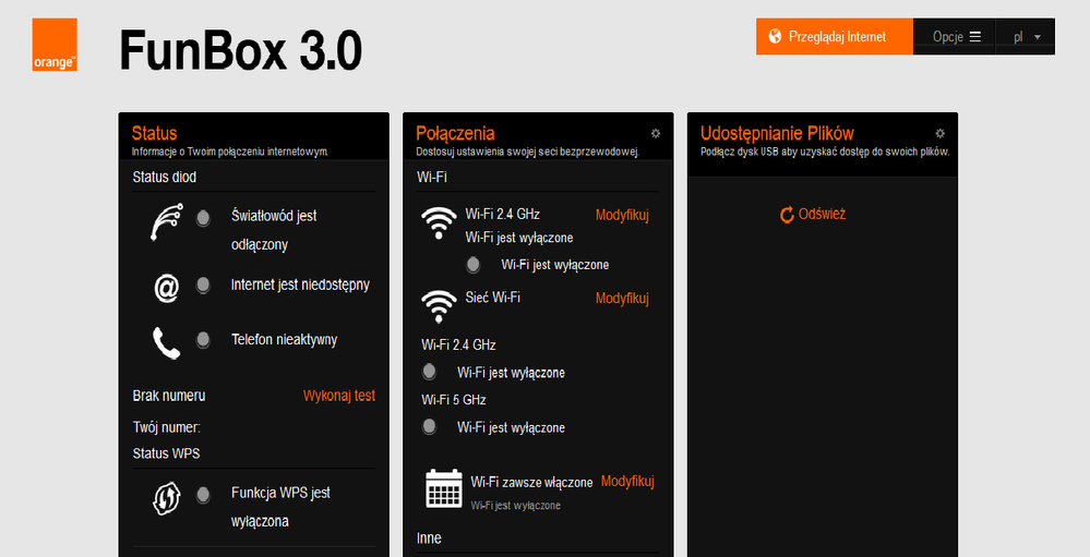

@Hologram Zrób to o co prosił @j131 Wrzuć zrzut strony z konfiguracją.

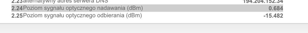

@Hologram Odłączasz również zasilacz, prawda? Ale nawet gdyby nie to kontrolka wskazuje na problem „z linią”. Spisz sobie te parametry. Będziesz miał co pokazać technikom.
Chodzi o te informacje:

I tu ciekawostka, zrzut ekranu, a wifi działa, internet działa.!!! wszystko jest OK, czerwona kontrolka pali się.

@Hologram z tego co piszesz to parametry światłowodu są na granicy i zrywa internet 😎
Możesz wezwać technika i nic nie zapłacisz, jakąś usterka jest i to raczej nie wina upałów 😎

@Hologram  masz rację. Dwie przyczyny. Przegrzewanie się OLT-a i za wysoki poziom sygnału.
To tłumaczy wszystko, ale i tak takiej diagnozy nie usłyszysz..

Pozdrawiam i czekam na zrzuty parametrów.
