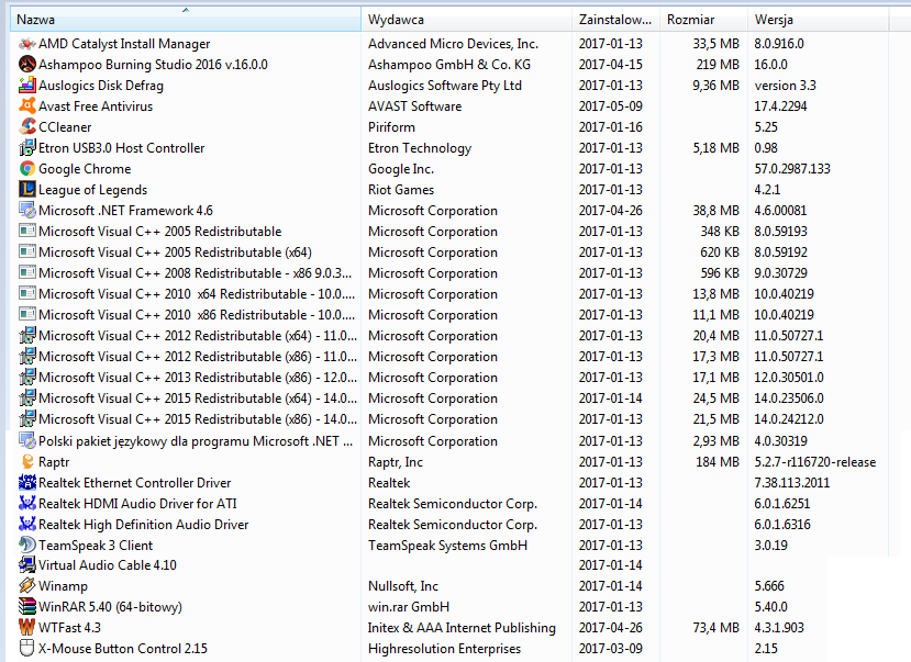

Winamp masz pewnie z zainstalowanymi dodatkami, obciążającymi system. Pokaż screen Panelu sterowania z zainstalowanymi programami. Wspomniałeś też, że testy robiłeś na trzech modemach, czyli wychodzi mi na to, że to nie wina routera, tylko obciążeń systemu. Druga rzecz, to 20-tka kuleje, a na 10-tce jak było z grami, w połączeniu z odtwarzaniem plików z radia internetowego? Bo ja tak miałem w Windows 7, gdzie pakowałem różne programy ze strony Dobreprogramy i już mi radio zrywało. A Ty dodatkowo grasz, więc może tutaj musisz zrobić przegląd programów i sterowników. Rozważ to, proszę. U mnie wczoraj sprawdzałem download i upload. U Ciebie jest spory rozrzut, więc coś za coś. Spróbuj pograć bez radia i zrób test, albo zobacz na modemie błędy. Ciągle te same problemy.

@Anonim za krótko byłem na czystym rozruchu, żeby to stwierdzić, ale wczoraj komputer był odpalony cały dzień ze wszystkimi programami, których używam i błędów nasypało bardzo mało, nie było też żadnego ataku, że 200 błędów w ciągu 10 minut czy coś. Sterowniki aktualne, Windows 7  6.1.7601 Service Pack 1 Komplilacja 7601, tak, błędy występują również, gdy komputer jest całkowicie wyłączony. Winamp bez żadnych dodatków.
Tak, testowałem na 3 routerach. Na 10-tce było ok, chociaż jakiegoś czasu zacząłem mieć "kicki". Problem wtedy był taki, że z gniazdka szedł jeszcze jeden kabel do innego pokoju, w którym pierwotnie stał router. Odkąd router znajduje się w moim pokoju, kabel ten nie był podłączony do niczego prócz gniazdka. Miał już swoje lata, więc nie był w najlepszym stanie, odłączyłem go i wszystko wróciło do normy. Był to bodajże wrzesień 2016, od tamtego czasu do marca było wszystko ok (a przypominam, że w grudniu z 10tki wszedłem na 20stkę, więc 3 miesiące na 20stce było wszystko wporządku). Nie mogę też powiedzieć, czy występowały wtedy błędy, gdyż zbytnio się tym nie interesowałem. Zakłócenia na radiu i w grach również występowały na 10tce, ale tak jak napisałem wyżej, nie jestem w stanie stwierdzić, czy to było przez błędy, czy po prostu ktoś coś robił na WiiFi.
