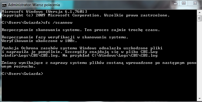

@matowsky71, w Ochronie zasobów systemu Windows masz uszkodzony plik. Pójdę dzisiaj nieco na skróty, jak to zrobić tutaj i poczytaj tu. Zrób też diagnostykę i nie powiedziałeś, czy masz włączoną ochronę systemu. Stan zapory jest ok. Użyj też narzędzia Fix it, jeżeli ono jeszcze posiada Twój system, albo weź porady @Anonim. Jest ciepło i trza "pogrzebać" coś pazurkami Emotikon: Szczęśliwy

@Anonim Wynik skanu:

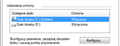

@Anonim Ochrona systemu:
Zrobiłem czysty rozruch to wynik skanu:

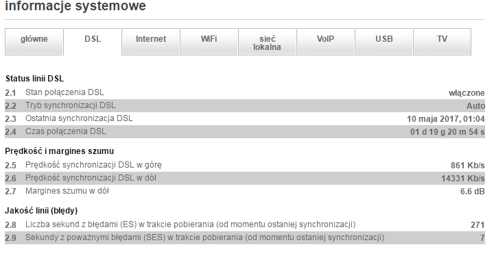

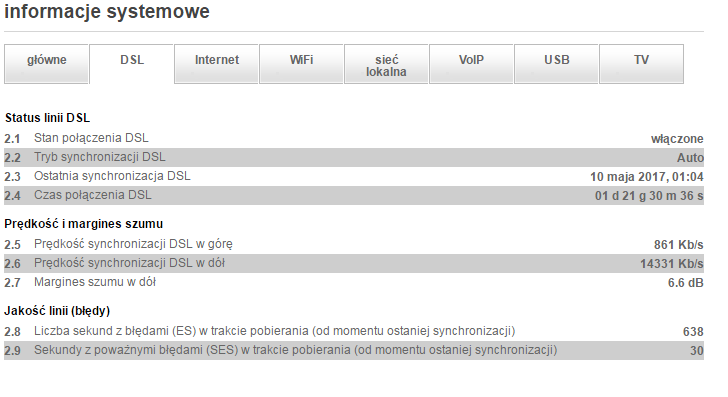

Czy na pewno powinienem szukać przyczyn w komputerze? Trzy miesiące temu robiony był format, raczej staram się o niego dbać, nie ściągam syfów, pilnuje się podczas ściągania czegokolwiek, torrentów też nie używam. Błędy występują nawet gdy komputer jest wyłączony. Zauważyłem też, że błędy jak występują to głównie masowo. Za przykład mogę podać dzień wczorajszy. Wczoraj przed północą wysłałem screena z błędami, było ich 88 zwykłe i 1 poważny. Przez ponad godzinę nic nie przybyło, a ok. godziny 2 przed pójściem spać usłyszałem jak zwykle po radiu, że chyba jest ten "atak". Sprawdziłem na błędy i zaczęły sypać jak głupie, trwało to ok 10-15 minut, margines też chwilami spadał do 3.0, po czym wracał na 6.5. Z 88 zwykłych i 1 poważnego zrobiło się 263 i 7, aż przycichło. Poczekałem jeszcze z 10 minut to nic nie przybyło, więc poszedłem spać. Dzisiaj ok. 14 sprawdziłem jak się błędy mają, 271 zwykłych i 7 poważnych, czyli za dużo przez noc nie przybyło. Od tamtej pory komputer sobie chodzi, teraz jest godzina 20:30 a stan taki sam.

@matowsky71, zastanawiam się, co Ci szwankuje. Rozruch naprawił, dysk D bez ochrony, modem ma duże rozbieżności w prędkości synchronizacji. Nie za dużo tego? Każdy czynnik ma jakiś wpływ na jakość downloadu i uploadu. W kompie może być za dużo czegoś, co obciąża system, w modemie za dużo błędów, więc jeszcze trzeba by "podłubać" przy ustawieniach w modemie. U mnie neostrada 10 i system wyglądają tak:

U mnie znowu ta sama sytuacja co wczoraj i przedwczoraj, tym razem "atak" miał miejsce ok. godzinę temu, przez ponad 10 minut ostro sypało błędami i nagle spokój, od godziny ani jednego błędu więcej. Przybyło ponad 350 błędów.
Dziwne to jest, ale można zauważyc, że występuje raz dziennie.

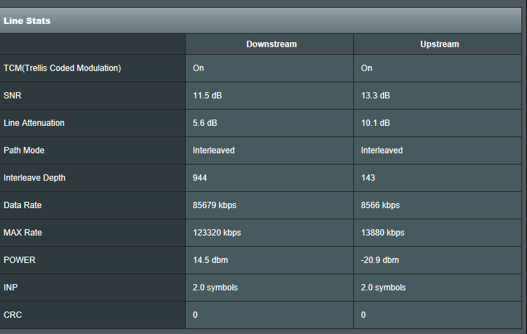

@matowsky71U mnie wygląda tak linia przez 25 dni a jak widzę u ciebie a to system mam jakiś problem

@matowsky71, zero błędów i DSL niewiele się zmienia. Wszystkie parametry nie odbiegają daleko od siebie każdego dnia, kiedy z ciekawości wchodzę w modem. U Ciebie jest wiele pytań, na które trzeba sobie odpowiedzieć. Np. ustawienie modemu, długość kabla, etc....nawet niby błahostki mają wpływ na jakość.A czemu dysk D masz niezabezpieczony? Jak masz ustawione parametry modemu w DHCP? I parę innych rzeczy jest do sprawdzenia. Ciężko się skupić, gdy nie widzisz wszystkiego naocznie. DHCP.JPG

@Anonim ochrona już włączona, ustawienia fabryczne o ile o to chodzi bo przecież robiłem reset 2 dni temu, długość kabla o ile chodzi o ethernet to z metr czy półtora, DHCP u mnie wygląda identycznie jak u Ciebie.

@matowsky71Po 7 godzinach i dalej brak błędów....
Jak widziś mam  3 letni system Windows 7 brak też błędów
