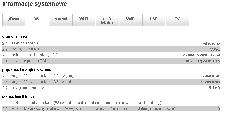

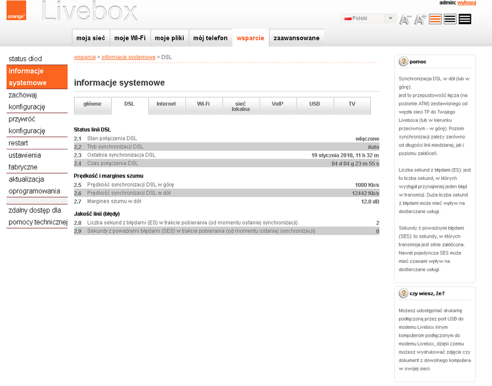

Witam, od niedawna przeszedłem z internetu 10mb/s (neo) na 80mb/s(neo) i generalnie wszystko było dobrze pierwszego dnia. ( Aktualnie mam funbox'a 2.0)
Przyszedł kolejny dzień i niestety ale wywaliło mi światło przez co modem się sam zresetował i od tego momentu zaczęły si problemy ze stabilnością łącza.Ciągłe utraty pakietów, ping powyżej 200 oraz zrywanie połączenie przynajmniej z 10 raz dziennie to norma...
Moje pytanie brzmi czy to wina ich czy moja? Wcześniej miałem oferte 10mb/s wraz z liveboxem 2.0 i było wszystko w porządku. Od czasu przejścia na ofertę 80mb/s są same problemy. Poniżej wstawiam screeny starego internetu oraz nowego.
(Wstawiam także speedtest aktualnej sytuacji) http://www.speedtest.pl/wynik/170847175internet przed lepszoscia.pngnet lepszy.png

Zrobiłem screena pierwszego dnia od razu po podłączeniu  vdsl 80mb/s i wyglądało to tak, że miałem 35mb/s a teraz mam 31 także skąd ta różnica? Po upływie dalszego czasu ta szybkość będzie nadal spadać?internet po lepszosci.png

Jeżeli wywaliło Ci prąd w okresie stabilizacji łącza, to nic dziwnego że teraz dzieją Ci się "jaja", bo odebrano to było jako problem z łączem, zerwanie synchronizacji 🙂 Poproś o ponowienie okresu stabilizacji albo przeczekaj ten do końca. Może zmaleć prędkość jak i wzrosnąć, tak samo ping, może się zmniejszyć albo zwiększyć, bo DLM czuwa w tym czasie i patrzy na co linia pozwala i ustawia synchro jak i przeplot.
I jeszcze jedna uwaga, speedtest rób bez włączonego dekodera jeżeli posiadasz IPTV, bo wtedy na speedteście masz mniej, bo telewizja rezerwuje sobie pasmo, do 8Mb/s w jakości HD.
