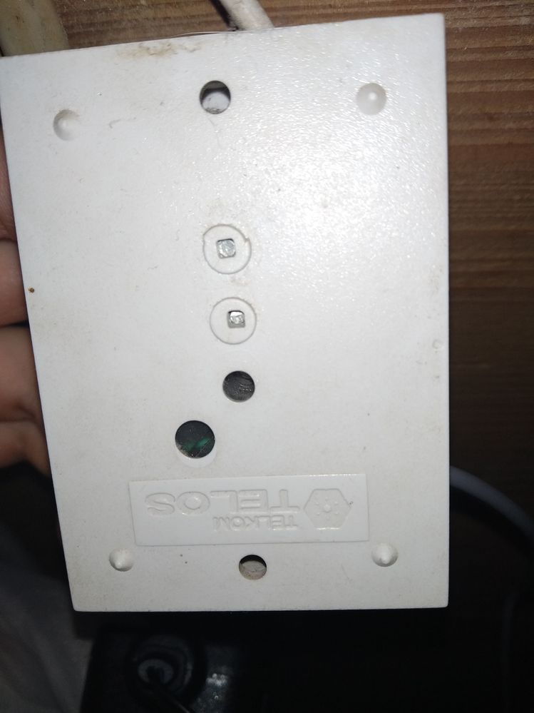

@marysia_kow prześlij foto gniazd i filtrów. Jeśli lubisz się bawić technika zdejmij pokrywę gniazd i fotnij kable. Ocenię co i jak. Gdzie rozchodzi się linia na te dwa gniazda??
Technik to jedno, a zabawa siecią, drugie. Warto być pewnym sieci w domu i powiedzieć technikowi co jest źle...😁
  • 10
Ciągłe rozłączenia internetu w Funboxie 2.0
tak to wyglada w moim pokoju, do tego jest podlaczony router. drugie gniazdo jest w innym pokoju, zaraz je ogarne, ale jest nieuzywane, bo jest dalej a ja sobie cenie dobry zasieg wifi. ja bym bardzo chetnie porozmawiala z technikiem ale u mnie sa chyba jacys technicy widmo bo nigdy ich nie widacIMG_20201123_210611.jpgIMG_20201123_210619.jpgIMG_20201123_210652.jpgIMG_20201123_211028.jpg
  • 10
tak to wyglada w drugim pokoju, z tego nie korzystamy, kiedys byl do niego podpiety telefon stacjonarny, teraz od dawna nic
126892710_1820433358113443_5410642393637017504_n.jpg126896018_2902010530027652_5567501982785624427_n.jpg
