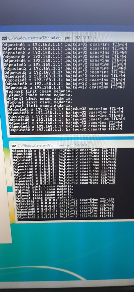

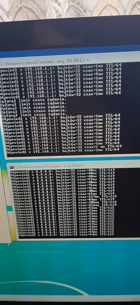

@j131 wpisałem ta komendę o której pisałeś w czasie próby połączenia z vpn. Wygląda to tak jak poniżej. Za pierwszym razem w ping 192.168.1.1 w momencie łączenia pokazuje "uplyna limit czasu zadania" . Za drugim razem gdy już nie udaje mi się nawiązać połączenia vpn w obydwu oknach (także ping 8.8.8.8. Pokazuje ta informacje). Zrestartowalem kompa i podjęłam drugą próbę, było podobnie ale w okienku ping 8.8.8.8. Też w jednym wierszu było "uplyna limit czasu żądania"

@varg9088Albo zrywa sesję, albo następuje zapchanie łącza (bez względu czy up czy down) i dlatego pingi są wycinane. Odłącz wszystkich użytkowników w domu (na LAN i wifi) i ponów test robiąc wcześniej pomiar speedtest certyfikowany, aby dowiedzieć się czy ktoś jeszcze nie wisi na Twoim necie
Miałem taką samą sytuację ostatnio. Jeden z klientów dołączanych do usługi FTTH generował właśnie dokładnie takie pingi. Coś u niego w sieci "dusiło" cały net (niemały, bo 1Gb/sek) i wycinało tak samo pomiar

@varg9088nie doszukałem się powodu, bo to była jego sieć dołączana do usługi ze stałymi adresami IP. Gdy podłączał Swój router do modemu (miał swój oddzielny adres IP) to właśnie takie cuda się działy. Generował coś w swojej sieci, co wycinało transmisję. To tylko przykład z którym się spotkałem.
U Ciebie widać, że na LAN jest jakiś problem, bo wycina połączenie z modemem podczas pingowania192.168.1.1

@varg9088Najważniejsze jest to, że gubisz połączenie z modemem. Albo modem, albo komp. Zrobiłeś testy na innym kompie/laptopie po LAN  i ping wygląda podobnie poszarpany? Musisz ustalić pewne sprawy i fakty zanim zadzwonisz do Admina. Może wiesza się switch w modemie/routerze? Zmień port na switchu.  Może coś na karcie sieciowej kompa? Sprawdź czy to się dzieje bez VPN-a. Kombinuję...

@varg9088: OK, czyli jest jakiś trop. Zdecydowanie te anomalie pingów nie są OK i najprawdopodobniej ich przyczyna zrywa VPN. Ponieważ to się dzieje w Twoim LAN to jest pole do manewrów, zachęcam do testów. Pierwszy kandydat to sposób połączenia komputera z modemem - jakie to jest połączenie? Kabel eternetowy  czy WiFi? Jaka jest uzyskiwana jakość tego połączenia a jakiej się możnaby spodziewać? Jeśli jest możliwość zmiany tego połączenia, to fajnie byłoby spróbować - tak jak sugeruje @agat13 .
