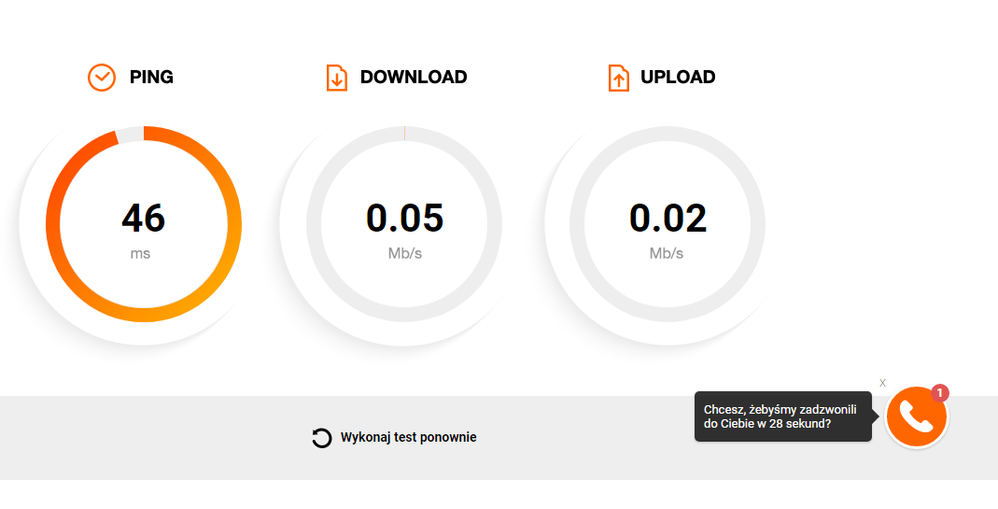

Witam, mam taki problem kilka dni temu wymieniłem modem z livebox 2.0 na livebox 3.0 tamten sie spalil a ze miał już 7 lat to myslałem, że nawet dobrze sie stalo i pora odswiezyc sprzet ale to co sie teraz dzieje z internetem to jakas masakra. Mam internet do 10mbs, robiac testy na speedtescie pokazuje ze predkosc pobierania wynosi zaledwie 50kbps to jest cos chyba nie tak? mailem 800-1000kbps a teraz co to ma byc? nawet najprostsze striny wczytuje masakrycznie dlugo a o ogladaniu jakiegos filmu nawet w sredniej jakosci to moge w ogole pomarzyc. moje pytanie dlaczego pretkosc jest tak mizerna skoro place za 10mega? pobieranie powinno wynosci 1mega a nie 50kb/s. Czy to nowy modem ogranicza predkosc czy jak ze wczesniej bylo normalnie a teraz taka beznadzieja. Co mam robic?

to zrobilem wlasnie teraz tuz przed napisaniem tego posta no cos jest nie tak bo taka predkosc to jest troche smieszne.

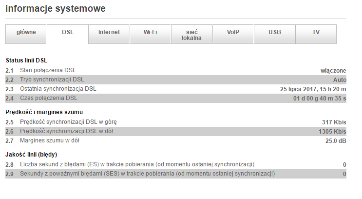

@lupusx Pokaż statystyki DSL z routera?

@edit
Coś ci mało sie zsynchronizowało, masz duży zapas SNR. Resetnij tego funboxa, niech od nowa synchro zlapie.
Jak nie pomoże to tylko wyżej będą ci mogli to zresetować jak DLM zadziałało, bo on za szybko nie oddaje.

@lupusx Coś jest nie tak na tej linii.
