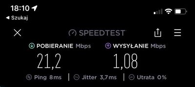

Światłowód - pytanie
No tak, ale osiągam póki co 20mb/s zamiast 600mb/s
Na umowie mam prędkość maksymalną 600mb/s a minimalną 150mb/s. Speedtest mi pokazuje porywach 20-21mb/s niezaleznie od tego czy na kablu czy wifi. Dzisiaj mi światłowód założyli
@Liked2021napisał(-a)
Test musi być certyfikowany, żeby mógł być podstawą reklamacji.
https://pro.speedtest.pl/
Czy technik zakładający światłowód wykonał jakieś pomiary i pokazał Ci wyniki? Innymi słowy: czy tak jest od początku czy coś zdążyło się już zepsuć?
Na razie zapomnijmy na chwilę o WiFi, rób testy tylko po kablu żeby wykluczyć dodatkowe zmienne.
@j131: sytuacja wygląda tak:
Światłowód zakładali mi technicy Taurona (oni robili jakieś tam pomiary, mówili tylko tyle, że jest ok, nie wiem, nie znam się) i dostałem od nich ONT,  a następnie przyjechali technicy z Orange z Funboxem 6 i go podpieli. Takie prędkości mam od początku, rozmawiałem jeszcze z obsługą klienta i powiedzieli mi, że na moim koncie jeszcze nie ma informacji, że jest to światłowód i po 24h będe miał normalne prędkości. Patrzyłem na Mój Orange i tam nadal widnieje internet miedzany.
@Liked2021  czyli wychodzi na to że trzeba jeszcze odczekać aż system wszystko przetworzy. Tylko dziwi mnie jedna rzecz, skoro pomarańczowi technicy podpięli FB 6 to co? nie robili testów jak "chodzi" net i czy modem działa na swoim lub na Twoim sprzęcie? dziwna sprawa 🤔
@Liked2021  jedyne co mogło tu zajść, to niewczytanie odpowiedniej prędkości usługi do loginu. Przy przejściu płynnym między usługami dopisuje się prędkość  do loginu automatycznie i tak naprawdę w momencie wyłączenia starej usługi I włączenia nowej to musi działać płynnie. Do tej pory miałeś Neo do 20Mb/sek I tak Cię system zapamiętał. . Twój login jakby nie dostał resetu i serwer może przypisywać do loginu stara prędkość. To dziwne, ale prawdopodobne.
Przywróć modem do ustawień  fabrycznych wciskając reset na obudowie przez 8 sekund,  niech modem  jeszcze raz pociągnie soft i ustawienia. To potrwa okolo 4 minuty po resecie.To na początek. Zrób to i daj odpowiedź co się stało
@agat13  Po resecie routera prędkości są nadal takie same jakie były na początku.
