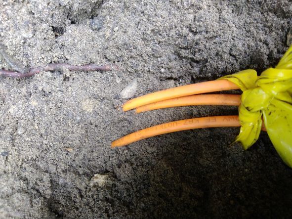

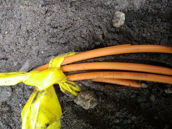

Mam jeszcze jedną wątpliwość dotyczącą samego podłączenia - wiem, że niezależnie od wyboru, zrobi to technik na zlecenie Orange. Otóż, by dojść od ogrodzenia do ściany w domu, należy zrobić wykop ok. 20 m - co nie będzie problemem. Urządzenie terenu pozwala na "bezszkodowe wykopki". Wątpliwość moją budzi fakt położenia gołego przewodu światłowodowego w ziemi, bez prowadzenia go rurze osłonowej, i zasypanie go. Czy takie postępowanie jest prawidłowe? Miałem okazję porozmawiać o tym z technikiem korzystając z jego obecności podczas montażu u sąsiada. Powiedział ponadto, że cała sieć w osiedlu jest rozprowadzana w ten sposób - nie mogę w to uwierzyć, tym bardziej, że Orange dysponuje tu kanałami i studzienkami dla kabli miedzianych.

Ad 1. Orange udostępnia usługę po światłowodzie w technologi BSA. Podobnie jak to kiedyś było na Neostradzie (w głównej mierze na ADSL2+ a mniejszej ilości na VDSL). Orange pośredniczy na swojej sieci do punktu styku z operatorem alternatywnym (Netia, T-Mobile). Generalnie siec Orange jest przeźroczysta i widać to dla użytkownika jakby korzystał z sieci operatora u którego kupuje usługę.
Ad 2. Podłączenie może być doziemne (ja takie preferuję) lub naziemne. Te pierwsze jest zabezpieczone w mikrorurce. U mnie była to pomarańczowa rurka. Twardy plastik podatny na bezproblemowe układanie.

Co zaś się tyczy kabla doziemnego, są i takie, które są właśnie do tego przeznaczone. Np koloru pomarańczowego czy różowego.
Według mnie warto jednak zakopać kabel w mikroryrce czy nawet w rurze HDPE czy Arot.
Tak bezpieczniej. Na kablu masz marker czyli opis, który możesz zweryfikować na stronie producenta czy w Google. Podstawowa infoacja dotyczy przeznaczenia i wykorzystania danego kabla..
Np kabla do podwieszek nie nadają się do ziemi..I odwrotnie. Im lepiej zabezpieczysz, tym spokojniej będziesz spać...Warto się dogadać z monterem i nawet kupić rurę hdpe  I wymusić jej wkopanie i takie ułożenie w niej kabla, aby go łatwo np wymienić

Firma robi według projektu i wewnętrznych ustaleń, nic nie możesz wymagać ekstra, jak chcesz mieć porządnie to dogadaj z monterami przed instalacją i można przygotować własną rurkę, choć jak kabel mają odpowiedni, to rurka zbędna, czasem wystarczy jakaś izolacyjną folia, jakby kto tam kopał kiedyś 😎

@StefanSa  wymagać możesz, ale wcześniej sprawdź czy ten kabel właśnie nie jest przeznaczony do instalacji podziemnych. Jeśli nie, to zdecydowanie powinieneś. Jesli  tak, a monter powie, że nie ma rurki wtedy albo sam kupisz i dla własnego spokoju założysz, albo pozostaje zgoda na wykonanie  tak jak monter proponuje

Nie jest moim zamiarem spieranie się z monterem, chcę być pewny, że prace zostaną zrobione zgodnie ze sztuką budowlaną. Zrobiłem zdjęcia zwoju, który leży przy ogrodzeniu. Kolor pomarańczowy, czyli powinno być w porządku.
