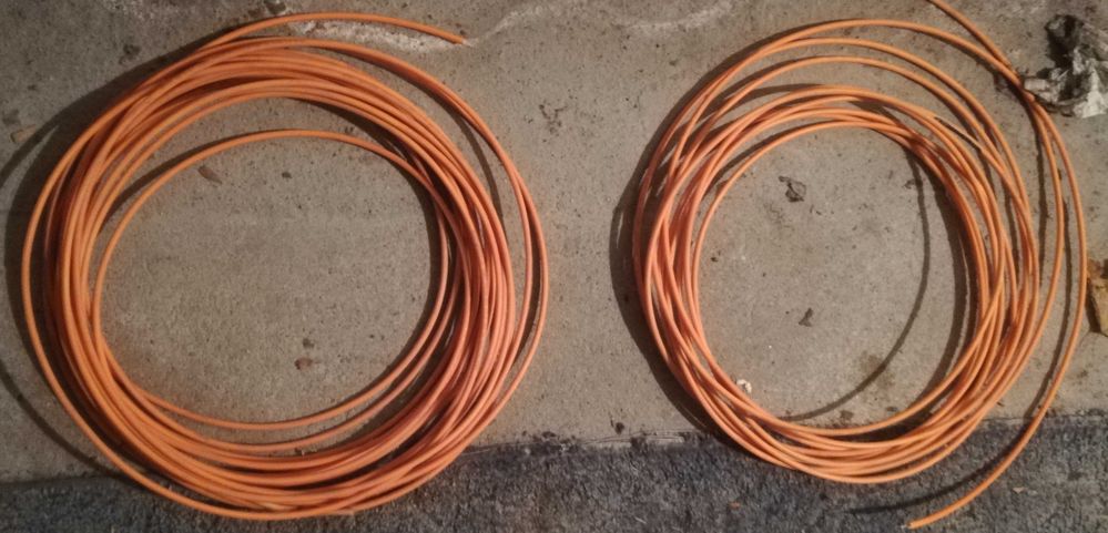

Jaki kabel światłowodowy?
Tyle tego kable zostało.
 A tak wygląda z bliska.
