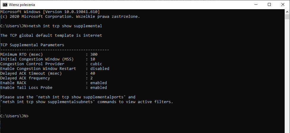

Światłowód 1 Gb/s - wolne pobieranie również w Warszawie.
normal był zawsze domyślny
netsh int tcp show supplemental
