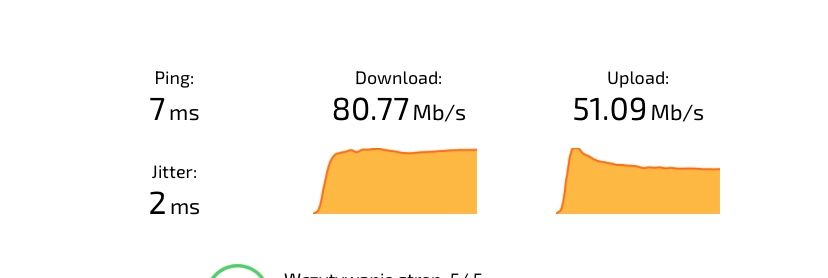

Dzień dobry, chciałabym zapytać co mogę zrobić w sytuacji gdy płacę za światłowód o prędkości 300/50, a speedtesty pokazują prędkość pobierania maksymalnie 80mb/s. Załączam wyniki Speedtestu ze strony Orange. Z góry dziękuje.

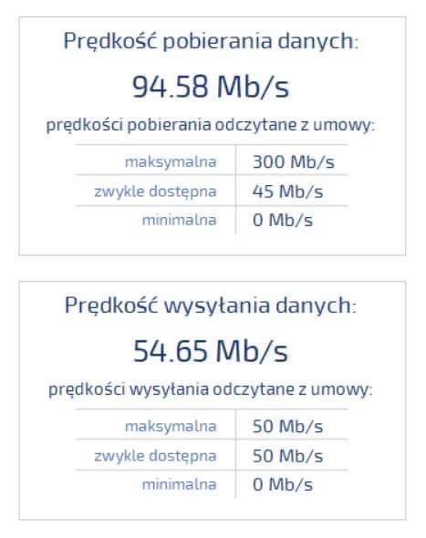

@moniavv  Witam, zrób, na początek test łącza PRO Speed Testem to jest, test certyfikowany test należy, przeprowadzić po kablu enterrnet tylko wyłącz, wszystkie urządzenia tylko na komputerze zostaw połączenie i przeprowadź test. i zrób nam zdjęcie.

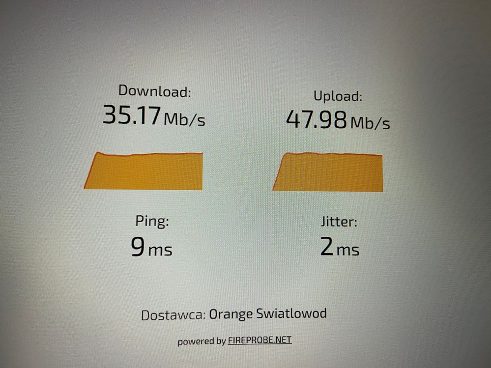

@agat13  jest to funbox 3.0. Robiłam speedtesty na komputerze z systemem Windows 10 po wifi i po kablu. Zrobiłam 3 testy z różnych stron po wifi i wartości były koło 36mb/s, po kablu wyszło maksymalnie 92mb/s. Modem jest podłączony kablem z gniazdem FFTH. Byłam z tą sprawą już kilka razy w Orange jednak bez rezultatu.

@Citi2017  W załączniku wynik testu

@moniavv Muszę zadać jeszcze pytanie, czy próbowałaś wymienić na inny patchcord Ethernet i czy sprawdzałeś w specyfikacji laptopa jaką ma kartę sieciową? Musisz być gigabit Ethernet  i sprawdź we wszystkich 4 gniazdach switcha w modemie.
Testy na komputerze stacjonarnym czy na laptopie? Wygląda to na kartę sieciową 100Mb/sek i wifi 2,4 GHz

@agat13
Karta sieciowa najmierniejsza po kablu do 100 MB/s, ale możesz mieć racje, że po wi -fi mogło być badane i najlepszy pomiar to certyfikowany polecam, by zrobił test.
 https://pro.speedtest.pl/

@Citi2017 Czasem się spotyka setkowe karty i wtedy wynik może być około 95Mb/sek. Nic nie wiemy o kompie. Jakby co podpowiem jak to sprawdzić
