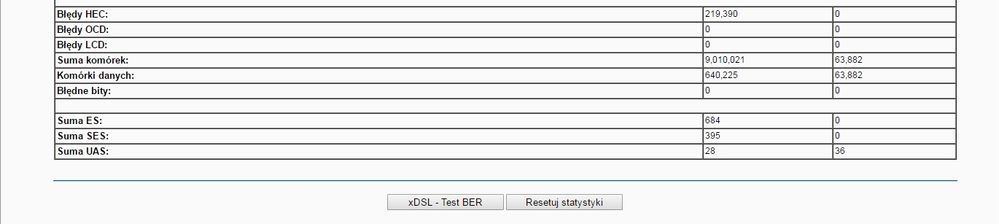

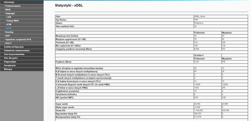

Zrobić reset statystyki przyciskiem na dole, przynajmniej przez parę godzin żeby nabijało od takiego resetu (nie resetować przypadkiem routera) i to wrzucić. Ping jest mały na tej linii, ale błędy zwłaszcza strony wchodzącej chce zobaczyć po takim resecie widzę problem, ale będzie wrzutka screna to się porówna.

jaryn napisał(-a):
Statystyki były pobierane od 19:35 do 00:15
Utrata pakietów
Nie dziwi mnie, że jest utrata pakietów błędy super ramek, błędy, których nie dało się skorygować(RS), błędy HEC, ES, SES to się nie nadaje do normalnego użytkowania.Tyle jest tych błędów jak w trakcie burzy. Pomijam wartość tłumienia jest wysoka, ale linia pewnie jest długa. Problem jest po stronie wchodzącej.
Widzę, że jest korekcja, przeplot się zmienił z 16 na 32 opóźnienie też się zmieniło, ale przeplot jest płytki. Tak jakby było to skonfigurowane, aby pingi były małe. Po stronie wchodzącej automat zmienia, strona wychodząca chyba jest na sztywno ustawiona, ale tam błędów brak.
Ta linia ma problem z pasmem. Może jakieś urządzenie zakłócać.

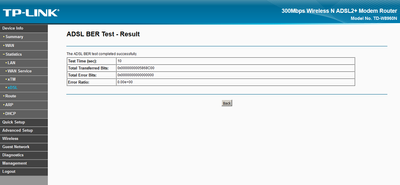

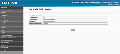

Czy w tym sprzęcie to działa przycisk xDSL BER Test?
Test 10 sekundowy linii mojej i linii z błędami, które są non stop.
Komp też może poważnie zakłócać, ale jak jest wyłączony to też jest tyle błędów? Co za problem sprawdzić.
  • 26
Utrata pakietów
@Anonim Za każdym razem jak robie pomiar to są innt liczby, ablo inne litery w błednych bitach.1111.jpg1111.jpg
