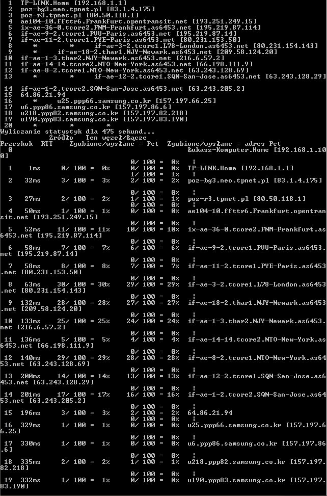

vdsl2 napisał(-a):@mewik Wysłać polecenie pathping samsung.pl i zobaczym jak to wygląda u ciebie ?

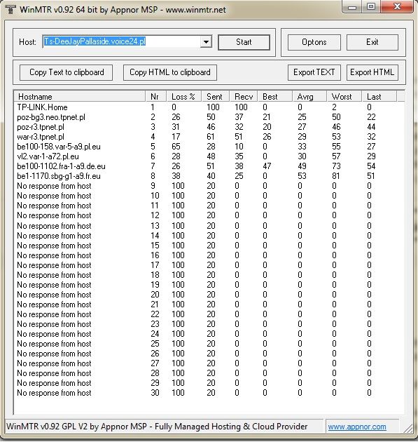

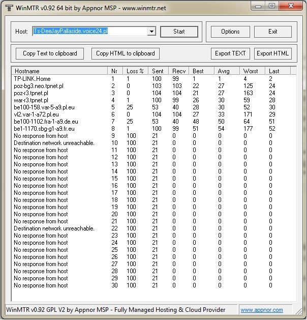

MT293782 napisał(-a):Pobierz program WinMTR (lub skorzystaj z podanego wcześniej windowsowego polecenia), podaj np. adres TSa z którym masz problemy i sprawdź gdzie jest loss. Jeżeli będzie on na adresie routera, będzie to oznaczało, że problemem jest medium transmisji (kabel/Wi-Fi). Jeżeli straty będą głównie na routerach brzegowych Orange (XX.neo.tpnet.pl) to będzie oznaczało winę routera lub łącza. W drugim przypadku należy zgłosić usterkę na infolinii, jako powód podająć utratę pakietów uniemożliwiającą komfortowe korzystanie z internetu.
Nawet na stykach z Telią nie występuje tak duży loss, o jakim pisze autor wpisu.
Serwer ts'a mierzony przez WiFi i kabel

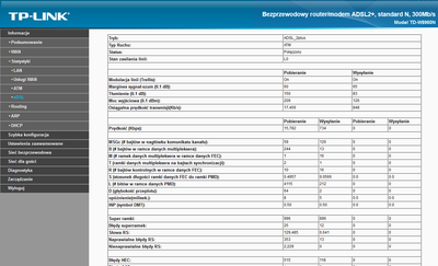

A jak wyglądają parametry linii w tym tp-linku? Jak jest z ilością błędów w czasie.

jaryn napisał(-a):A jak wyglądają parametry linii w tym tp-linku? Jak jest z ilością błędów w czasie.
Nie wiem czy o to ci chodzi, ale prędkość pobierania mam do 5MB, bo stare łącze jest czy kable czy coś, ale nie wiem czy ktoś tak ustawiał.Ten technik co u m nie był faktycznie coś mówił że może mi zmniejszyć prędkość do 1MB i będzie wszystko dobrze ale myślałem że mówił to z ironią, a ilość błędów w czasie niestety nie wiem gdzie sprawdzić.Wysłałbym screena z statusami ale tam są jakieś ip i trochę boję się że ktoś będzie mnie DDOSował albo coś ;<

@mewik Tak jak piszesz, wygląda mi coś, że kuleje, twoja linia możesz, jeszcze sprawdzić, czy nie ma nowego firmware do tego routera.Zobacz tu http://www.orange.pl/kid,4004134906,id,4004813063,title,TPLINK-TDW8950N-aktualizacja-oprogramowania-...
