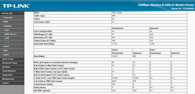

Moja linia trochę usiadła po tych burzach SNR mniejszy.
Można sobie porównać proporcje ile jest błędów, linia jest krótsza.
Jakieś są przyczyny tych błędów. Mam dostęp do takiej linii gdzie błędy nawalają jak w czasie dobrej burzy. Wzorcowy przykład jak technikom wisi jak to działa.

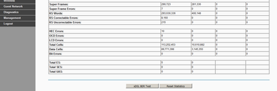

@jaryn Za każdym razem jak robie pomiar to są innt liczby, ablo inne litery w błednych bitach.1111.jpg
