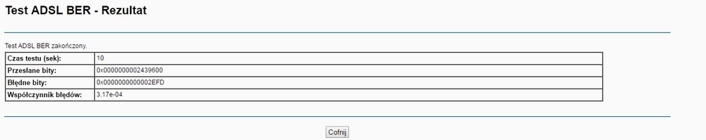

Czy w tym sprzęcie to działa przycisk xDSL BER Test?
Test 10 sekundowy linii mojej i linii z błędami, które są non stop.
Komp też może poważnie zakłócać, ale jak jest wyłączony to też jest tyle błędów? Co za problem sprawdzić.

@Anonim Za każdym razem jak robie pomiar to są innt liczby, ablo inne litery w błednych bitach.1111.jpg
