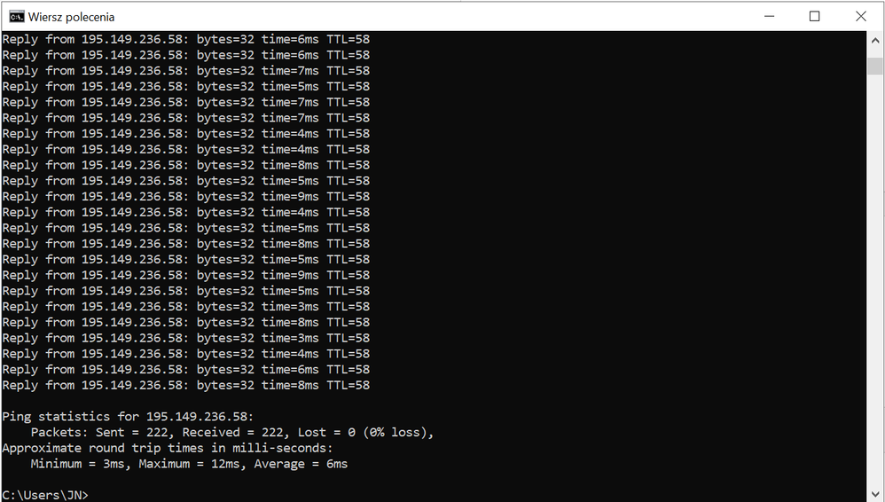

Nie jestem specjalistą ale pojawiają się wartości ok 20ms ja światłowodzie do Warszawy. Mam w domu światlowod innego dostawcy który na trasie pokazuje wartości poniżej 10ms, ale co ciekawe rozgrywka na tym światłowodzie jest odczuwalnie gorsza, nie jest to logiczne ale tak właśnie jest.

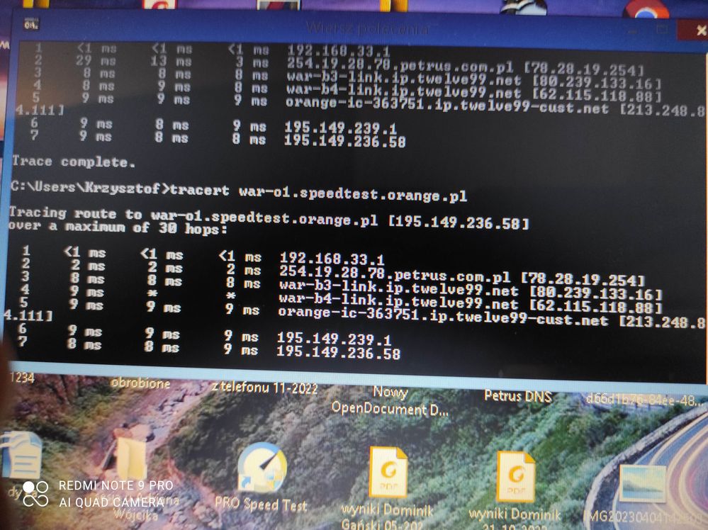

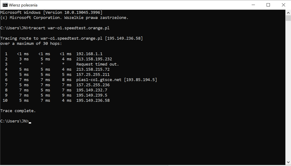

@j131 na innym światłowodzie mam trasy jak w załączniku. Zastanawiają mnie pojawiające się gwiazdki. Co to oznacza?

Gwiazdki to serwer po drodze po prostu nie ma priorytetu odpowiedzi na ping, ważne aby serwer docelowy odpowiadał na ping. Tak samo wyższe opóźnienia po drodze nie mają znaczenia, gdy serwer pingowany ma już stabilne i niskie wartości. Różne pingi do Warszawy mogą być jak to w Orange bywa po prostu różnicą w routingu, raz ci idzie bezpośrednio do Warszawy a raz może iść przez zagranicę. Ogólnie sporo moich znajomych co mają Orange mówią, że w Fifę to loteria grać na tym internecie, nieraz potrafią mieć dosyć niski ping, a gracze/piłka na boisku i tak mają opóźnienia i freezy. Nie ma na to złotego środka a od pomocy technicznej w Orange nic nie uzyskasz, póki nie zaczną myśleć o graczach i swojej polityce peeringowej.

Gwiazdki nie oznaczają braku priorytetu odpowiedzi na ping ale zablokowanie odpowiedzi lub brak możliwości odpowiedzi np. ze względu na użytą adresację prywatną jeśli już mamy być precyzyjni

@pawel__b Czy to może zakłócać rozgrywkę? Czy można coś wymóc na dostawcy w tej sprawie aby to poprawić?

Nie, gwiazdki nie oznaczają że jest problem, może być ale gwiazdki zazwyczaj wynikają z tego co napisałem a to nie jest przyczyną problemów ani podstawą do reklamacji
rozumiem że w domu nikt poza Tobą nie korzysta z internetu kiedy grasz w Fifa?
i jeszcze pytanko, ten router TPLinka to dodatkowy router w domu czy bezposrednio podlączony do ONT ?
Żadnego QOS nie włączałeś na tym TPLinku?
