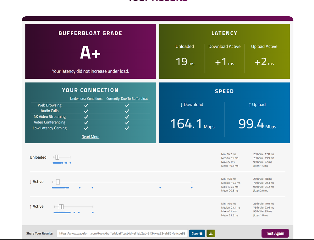

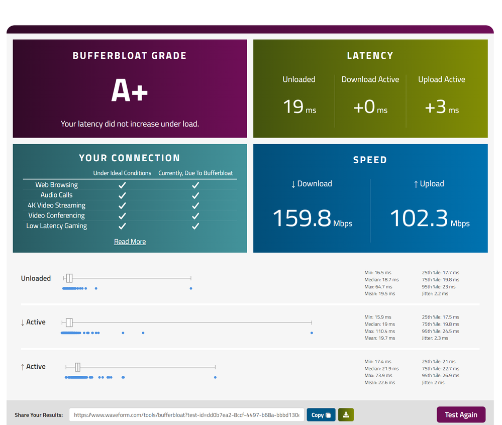

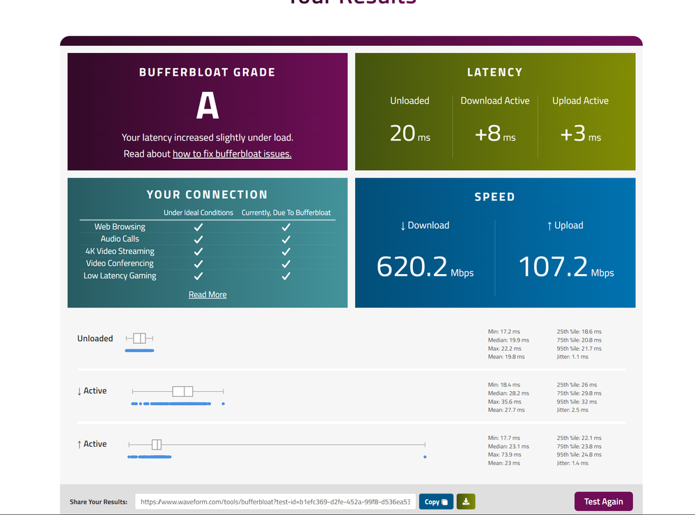

Z T-Mobile z W-wy test jest w A, B spróbuje jeszcze zrobić żeby pokazało A+. W nocy jest lepiej.
I zrobiłem w A+ dla rozrywki.

Taki wynik spokojnie osiągnę nawet na mobilnym kiedy obetne na QoS  max transfer z 600Mbps na 100 🙂
