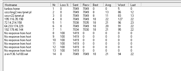

Problem z bufferbloat i utrata pakietów.
Tak, iperf3 sciągasz na oba. Odpalasz z odpowiednimi opcjami (innymi na "serwerze", innymi na "kliencie") z linii poleceń (cmd, czarne okno w tym katalogu do którego rozpakowałeś sciągnięty iperf3 - w zależności od systemu operacyjnego będzie różny - i wpisujesz z palca "iperf3"). Help się wyświetli jeśli nie podasz opcji.
PS. Ten trace route który pokazałeś sugeruje że mimo iż do serwera docelowego jest dość "daleko" (sporo etapów), to pakiety dochodzą bardzo szybko i wracają w komplecie. Nie ma się do czego przyczepić, i jeśli punkt końcowy ma coś wspólnego z grą, to raczej za problemy nie odpowiada "zły" ruting. To byłoby spójne z testem VPN - gdyby ruting był głównym winowajcą, VPN byłby pomógł (choć trochę jeśli problem był marginalny, zdecydowanie, jeśli problem byłby był poważny). Nie pomógł, trace route czysty - to raczej nie ruting. BTW: u mnie ten trace idzie po IPv6 i wygląda niemal identycznie (bardzo podobne czasy, rzędu 10ms naprawdę przyzwoicie). Jedyne co w tym może niepokoić to właśnie ta kolumna worst: trochę za duże te najgorsze przypadki, ale tak jest od samego początku trasy (więc to nie trasa winna).
PS. Jeszcze, żeby rozwiać wszelkie wątpliwości: to że rutery numer 8-13 nie odpowiadają na ping to ich zbójeckie prawo, nie świadczy to właściwie o niczym poza właśnie tym że nie odpowiadają, bo nie muszą. Ważne że inne pakiety (nie ICMP, te od ping) przekazują dalej jak należy.

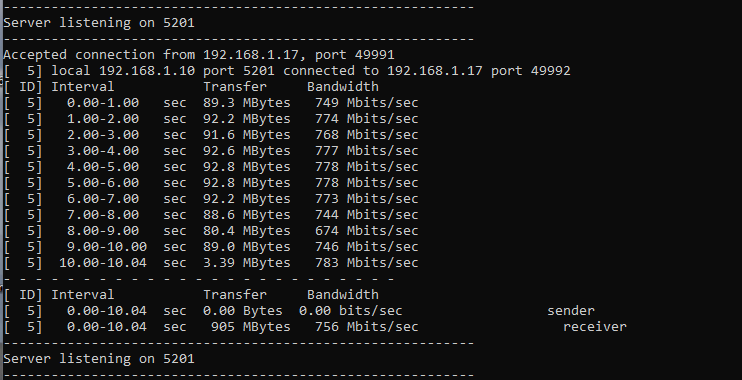

tak to wygląda

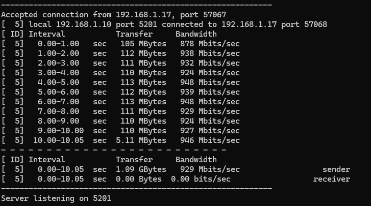

Napiszę tak: na switchu za 45 zł  leci mi 850Mbps. W 8 sekundzie ma małą czkawkę. Zrób jeszcze test w drugą stronę, czyli parametr -r na kliencie ( po IP) .
Ale ogólnie ważne jest to, że nawet stabilnie jest.... A to ważniejsze niż, przepustowość.

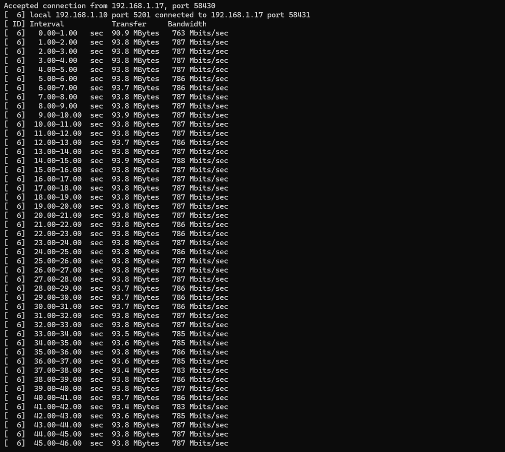

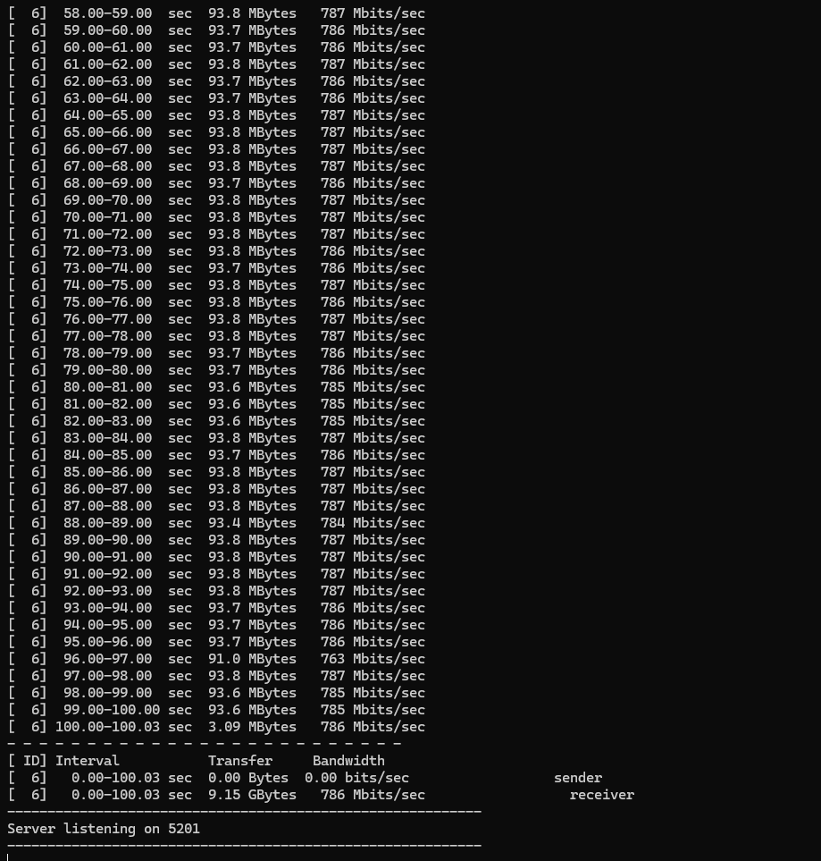

o to chodziło?
  • 4654
  • 23408
  • 108
2 pomiar całkiem fajny. Praktycznie zamknąłeś port 1GbE.
