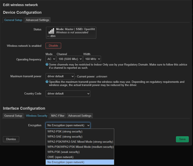

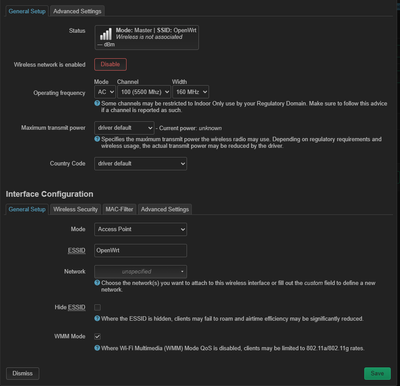

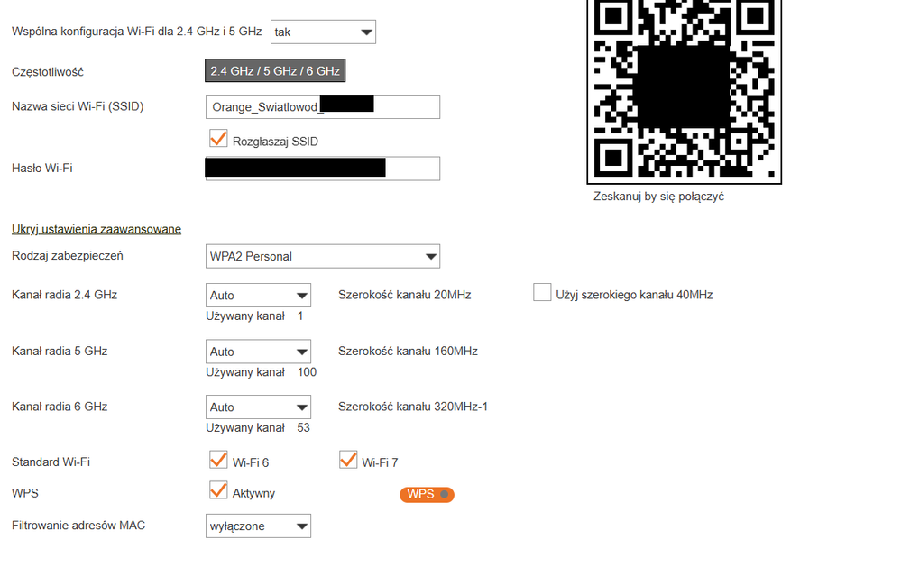

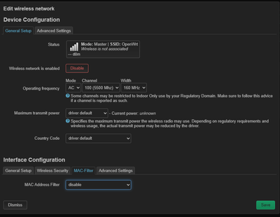

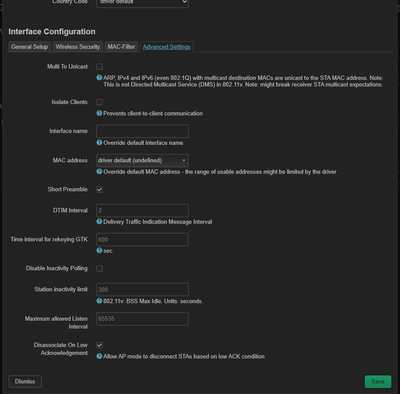

Problem z bufferbloat i utrata pakietów.
K4pii_0-1768992264925.pngK4pii_1-1768992278370.pngK4pii_2-1768992285941.pngK4pii_3-1768992295011.png
To jest tak, pomożesz mi co i jak mam ustawić, hasło i nazwe to wiem ale czy coś wiecej trzeba?
* Ukryłem nazwę i hasło – moderator Michał
